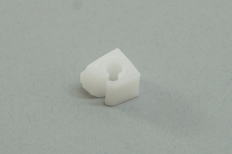

nach längerer Zeit habe ich mal wieder eine Frage: Bin gerade dabei, die Bremsleitung nach hinten sowie die kurzen Leitungen vom Verteilerstück hinten zu erneuern (die vordere ist bei der Demontage an einer Stelle zerbröselt, da das Material nur noch hauchdünn war...da wurds mir dochn bissl schwindlig). Jetzt meine Frage: nach der Demontage hatte ich diesen Clips in der Hand, habe aber keine Ahnung, wo er hingehört. Er ist kleiner als die anderen Clips, die die Leitung über der Hinterachse fixieren und hat eine kleine "Schiebenase". Habt ihr einen Tipp für mich?

e30-s50 @, Samstag, 18.08.2018, 21:56 (vor 2952 Tagen) @ eddie74
Genau diesen Clip hab ich heute in meinem Setzkasten gefunden.
Er kommt auf alle Fälle an die lange Leitung die von vorne nach hinten geht.
Ich meine im Bereich Tank links irgendwo in die Ecke, damit die Bremsleitung nicht an der Karosse reibt.
Leider kann ich nicht mehr genau sagen ob dieser Clip bei mir wieder verbaut wurde, oder ob ich mehrere hatte. Die Restauration ist schon ne Weile her (2010).
Beim freundlichen bekommt man ja immer ne 10er Packung....

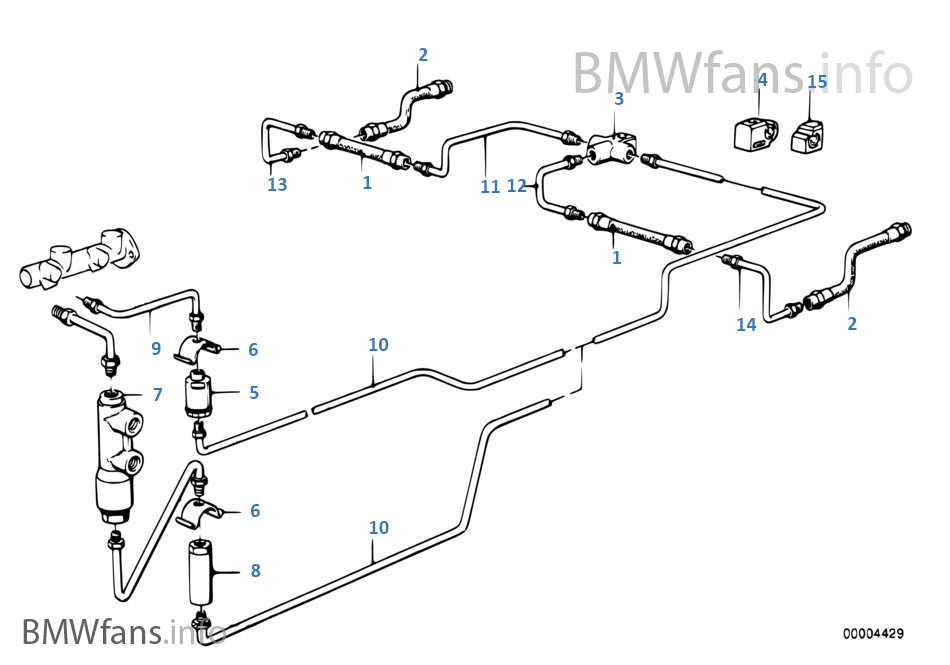

msw68, Sonntag, 19.08.2018, 09:21 (vor 2951 Tagen) @ eddie74
Der kommt an die hintere Bremsleitung, nahe dem Abzweig zum linken und rechten Rad. Nr. 15 auf dem Bild.
