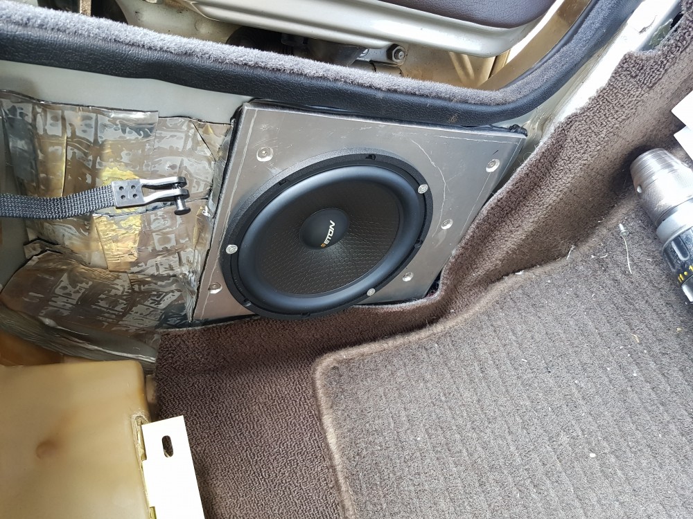

Hallo ihr da draußen,
Ist mein erster Beitrag in diesem Forum ich hoff ihr seid nicht zu sträng mit mir :D
Ich hab mich jetzt dazu entschieden eine Neue Soundanlage in mein Geliebtes Kfz zu implantieren wie wahrscheinlich einige von euch.
Nach dem die alten LS einfach nicht mehr sauber spielten,
habe Ich die alten 13 LS heraus genommen und durch die Eton 160 mit der Eton 500.4 ersetzt. Dafür musste ich ein paar kleinere verenderungen dann der Aufnahme vornehmen. Ich habe denn Plastik Deckel der zur Trennung von LS Einbauschacht und Schweller herausgenommen um mehr Platz zu schaffen. Aber nach Inbetriebnahme des Systems bin ich mit der klang ausbeute nicht ganz zufriden ich hatte mir durch denn verbau der 160 LS einwenig mehr Performance erhofft.
Liegt dies an daran das der Schweller jetzt mit als Resonanzkörper mitschwingt ?
wie habt ihr eure Anlagen verbaut ich würd mich über Tipps tricks und Erfahrungen freuen
LG
Marius [image]

Wenn du da unten die kleinen 13er Lautsprecher nutzen möchtest, wirst Du nie guten Sound bekommen. Wenn es gut werden soll kommst Du um Doorboards nicht drum rum.

Moin, ok dann beantworte ich eine Frage.
Ich habe mir Doorboards gebaut und die originalen Einbauöffnungen sind leer!
Tip ;-) bau dir doorboards wenn du es vernünftig haben möchtest. Dann schraub deine Lautsprecher mit allen Schrauben an. Und ansonsten auch hinter den Lautsprechern dämmen. alles Blech was klappern kann/ könnte nervt.
Erfahrung ;-) ist teilweise eine nervenaufreibende Arbeit :-D

WasBass, Samstag, 11.08.2018, 17:38 (vor 2832 Tagen) @ ///Matze
ok alles klar
ja ich bekomme denn Lautsprecher Schacht unten einfach nicht richtig dicht da es so eng und verwinkelt ist
ich denk das mit den doorboards wird dann eine Aktion über denn Winter ...
Das System wird voll aktiv betrieb (sprich für jeden LS ein separaten Kanal) da es mir so gesagt wurde im Fachhandel da der TMT so weit unten und der HT so oben jedoch komm ich mit der Einstellung nicht ganz klar da mann die Filter an der Endstufe nur mit einem Poti Einstelen kann (ohne Skala ) also sehr ungenau .Zwar kann ich die Frequenzen im Autoradio auch einstellen dank aktivweichen aber selbst mit Betriebsanleitung und genügend zeit war es mir nicht möglich
