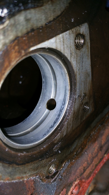

Hatte heute übrigens Gelegenheit, mir einen 320i Sechender anzusehen: Dort quillt es auch an dem besagten Lagersitz der Nockenwelle.
Weiter fand sich ein nackter Kopf und eine alte Welle. Wenn ich mir das alles so ansehe, scheint es normal,das das Öl oben quillt. Die Welle hat eine Nut und der Kopf hat oben zwei Schlitze. In den Schlitzen, bzw. an diesen offenen Schlitzen sitzt auch das Halteblech der KHW.
Die Schlitze sind direkt auf die Trennfläche Ende Nockenwellenlager und Rückseite Simmerring gerichtet. Diese beiden Flächen sind ja nicht dichtend. Das Öl, welches gegen den Simmi drückt kommt halt oben raus.

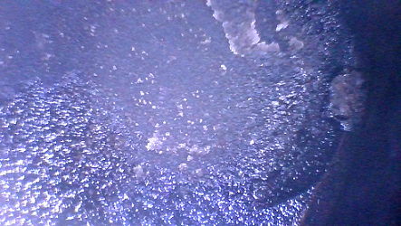

Tickernde Kipphebel/Fremdkörper im 2. Zylinder
marbuc, Mittwoch, 02.01.2019, 20:45 (vor 2879 Tagen) @ msw68
Hallo nach langer Zeit:-)
unser 325i ist abgemeldet und eingemottet. Ich hatte bisher wenig Zeit für weitere Fehlersuche, habe aber etwas gefunden was mir komisch vorkommt, das Tickern und fühlbare Schlagen am Kiphebel aber erklärt:
Im Zylinder 2 findet sich auf dem Kolbenboden in der Ventilausfräsung ein Fremdkörper! Mein billiges Endoskop konnte aber nicht darstellen, ob auf der Oberfläche dessen Berührungsspuren vom Ventil sind. Man kann aber gut sehen, das es in der Höhe die Ausfräsung für das Ventil überschreitet.
Keine Ahnung wo das herkommt. Ich werde versuchen das Teil zu lösen und rauszusaugen. Bei nächter Gelegenheit. Hoffe das war es dann?!
Wenn ich wieder rausfinde, wie das mit den Bildern funktioniert, setze ich eines hier rein.
marbuc, Mittwoch, 02.01.2019, 20:57 (vor 2879 Tagen) @ marbuc
Oh, das war hier einfach - auch für mich ;-)
schaut mal, was meint Ihr dazu?[image]
