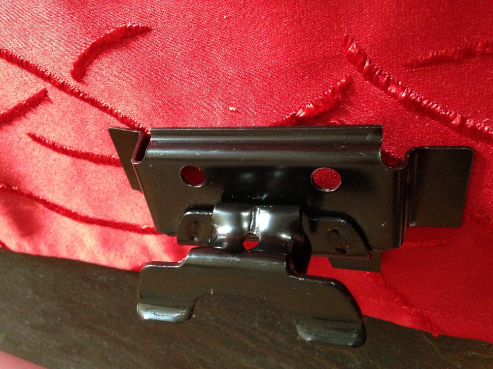

die Aufhängung für den Endtopf hat sich klammheimlich davongemacht. Was man auf dem Foto sieht ist die Aufhängung hinter dem Rad. Im ETK habe ich nichts gefunden das passt. Kann mir jemand sagen was da hin gehört, vielleicht auch mit Foto?

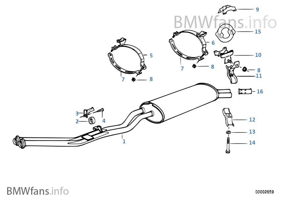

Da gehört das gleiche Teil hin, wie am Ring, der um den Auspuff geschraubt ist, dran ist.
Du kannst daher einen Anbausatz für den Endtopf kaufen. Dann den Haken für den Gummiring abschneiden und ihn dann von unten an die Karosse schweißen (oder schrauben).
Siehe Teil Nr. 5,6, 9 bzw. 10

Müsste die NR 9 sein :-)

Danke für die Hinweise. Nr. 9 habe ich schon gesehen, ist aber nicht mehr lieferbar.

Deswegen musst Du dir mit dem oberen Haltering vom Endtopf helfen. Teil 5 oder 6.

Oder so :-)

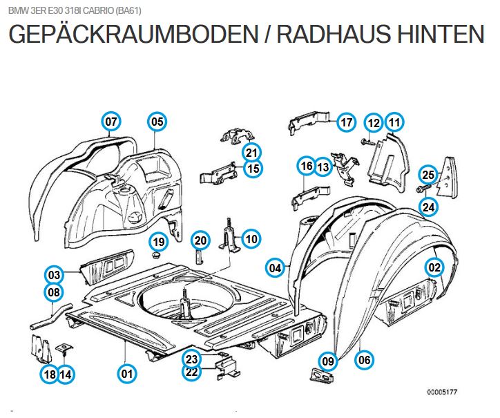

Wenn mich nicht alles täuscht ist mir erst ungefähr das Gleiche passiert. Bei mir war es das Gegenstück vom hinteren Halter des ESD.
hab dann auf dieser Bildtafel die 15 bestellt
41121911152 6,84€
bekommen hab ich dann dieses Teil
dort hab ich den gebogenen Halter von der Lasche entfernt und an die noch vorhandene Lasche angeschweißt. ist tip top .
