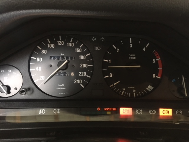

  • Das Drehzahlverhalten in der Warmlaufphase ist dann absolut Eta-typisch, also erst auf um 1100 rpm, dann zügig auf 650 rpm runtergehend. Siehe Bild unten.
