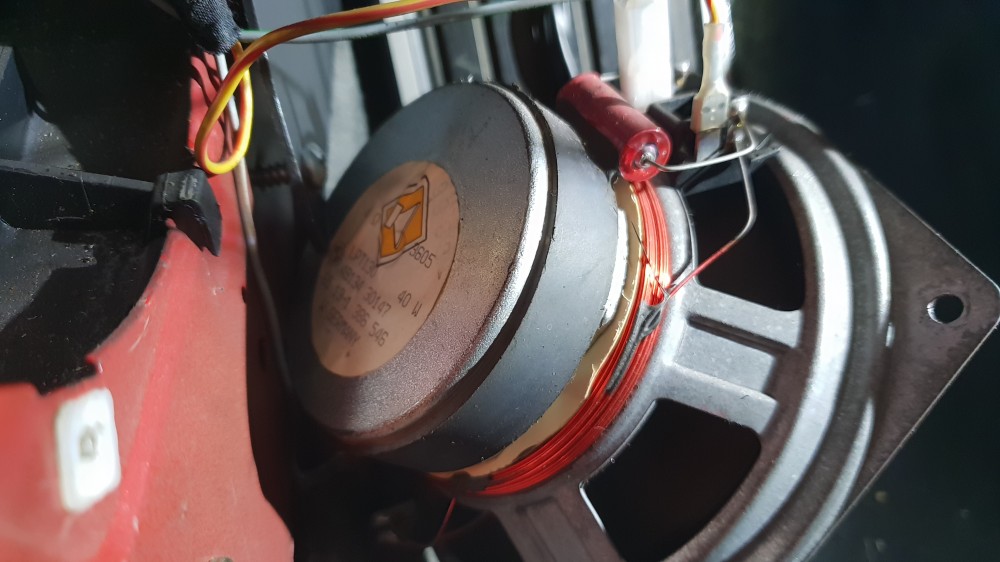

Bin etwas Ratlos, neueren Becker Radio verbaut, seither sind die Lautsprecher im Fussraum und die Hochtöner an den Spiegeldreiecken halb tot, sprich fast nicht zu hören und überschlagen sich trozdem sofort. Gibt es hier abhilfe? Oder sollten die Boxen erneuert werden? Schätze das dies noch die originalen 40w Boxen sind.

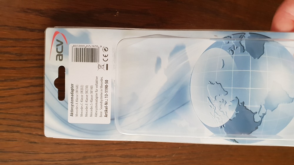

Endlich geschafft!
Da ich weder wusste wie ein Adapter aussehen muss noch ein Hifi Fachgeschäft in der nähe hatte blieb mir nur zu Probieren Leider findet man nichts wo "passend für e30" draufsteht, da mein wagen schon auf iso stecker umgebaut wurde war es noch etwas schwieriger, letztenendes half ein Adapter für Mercedes (davor welche probiert wo man zündungsplus ect. extra für den Adapter verkabeln musste) ,nun ist der klang wieder in Ordnung und auch das Freisprechen funktioniert einwandfrei! Sollte jemand ähnliche probleme haben; so sieht das Teil aus.
