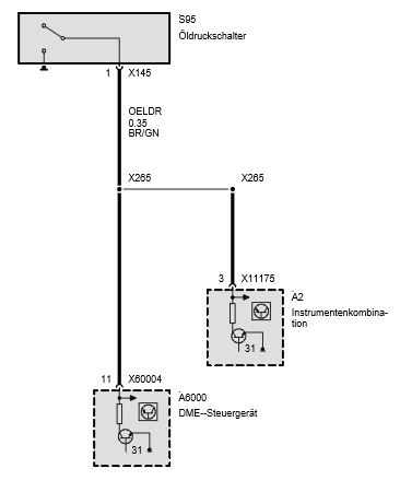

Ich habe mal interessehalber nun beim Z8 (WDS) nachgeschaut. Bei dem Z8 geht der Öldruckschalter sowohl zur DME als auch zur KI. Der Schaltplan müsste doch identisch zum E39 M5 sein?
