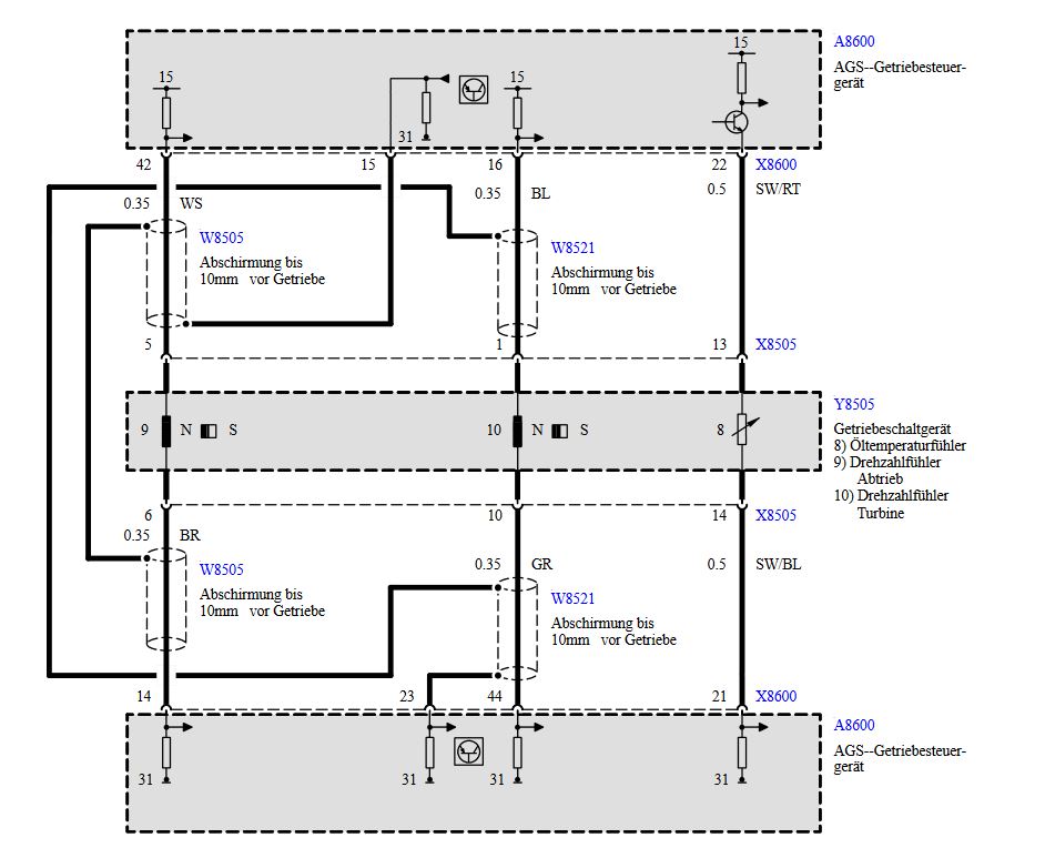

Stifter @, Samstag, 30.06.2018, 08:19 (vor 3053 Tagen) @ tino335i
bearbeitet von Stifter, Samstag, 30.06.2018, 08:24
Hier noch mal der Schaltplan zu den Drehzahlsensoren im Getriebe.
Den 20-poligen Stecker am Getriebe nochmal penibel kontrollieren, vor allem die Leitungen für den Sensor.
Kommt der Fehler acuh wenn Du nur Zündung anmachst?
Also mal Zündung an, löschen, Zündung aus 20sec warten bis das DME Relasi abschaltet, dann Zündung wieder ein und dann mal etwas warten und auslesen.
