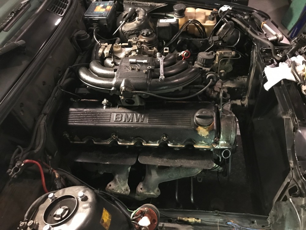

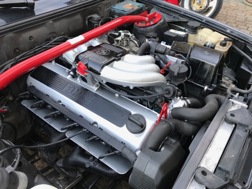

letzten Herbst musste ich die Kopfdichtung an meinem 89er Cabrio wechseln (M20B25). Neben Planen und Ventile einschleifen bekam der Kopf noch eine neue Nockenwelle mit neuen Kipphebeln. Ich habe auch alle Dichtungen und Schläuche ausgetauscht sowie das Ganze ein wenig aufgehübscht - siehe Foto vorher/nachher.
