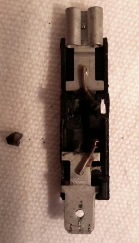

Für alle, die das Problem auch mal haben sollten - es könnte wie bei mir die defekte Diode im Sicherungskasten sein.
Ich habe eine neue eingelötet - läuft wieder :-)
