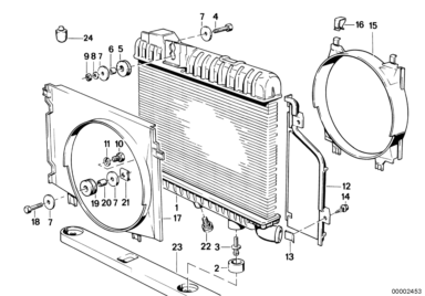

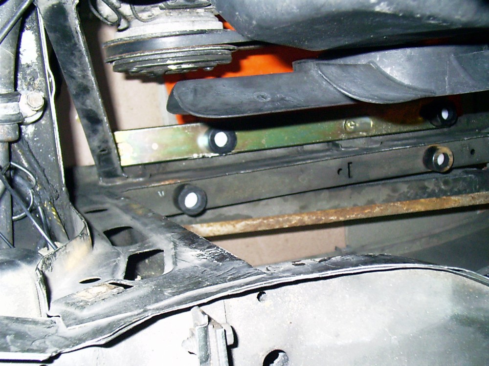

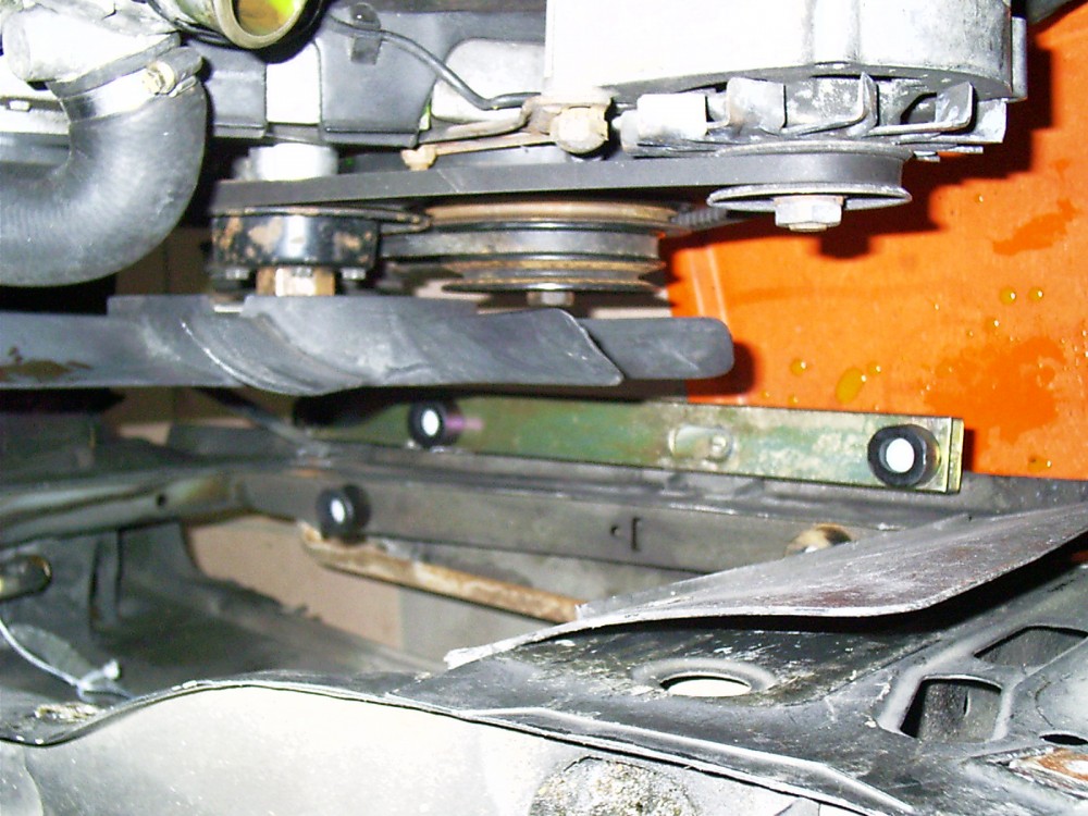

[image][image][image]Zum Thema 535i Kühler:
am unteren Querträger ist eine Art Schiene montiert in die zwei Gummipuffer montiert sind , darauf kommt der Kühler
Mein Kühler ist von Behr Jedenfalls war im Bereich der Gummipuffer das Alu vom Kühler umgekantet, somit konnte er auch nicht nach vorne oder richtung Motor verrutschen.
Hoffe du kannst meiner Beschreibung ungefähr folgen....
die Teile findest im ETK wenn du einen 325i VFL Bj Anfang 86 als Basis heranziehst[image][image]
