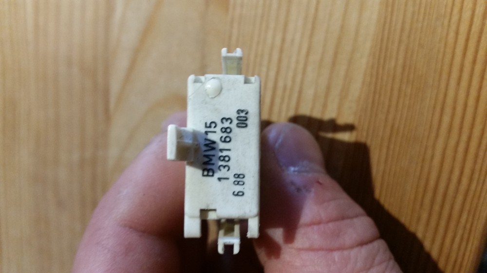

Und genau da liegt das Problem. Du brauchst einen kodierstecker für sechs Zylinder motoren. Diese zum Beispiel:[image]

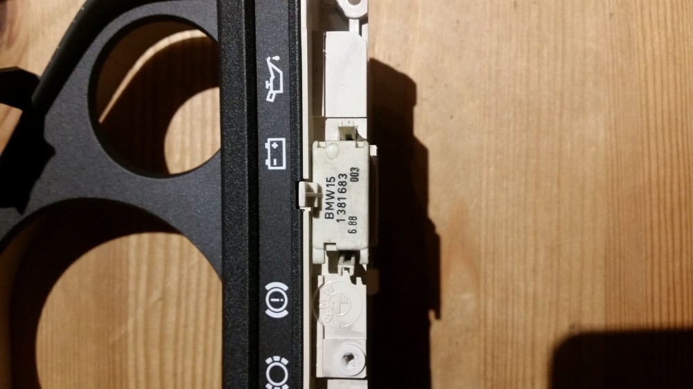

Der sitzt vorne unten der kleine Plastik abdeckung, unterhalb der ladekontrolllampe für die batterie. Und ist verantwortlich für die korrekte Drehzahl Anzeige.[image]
Da müsst du die untere abdeckung des Armaturenbrett in fussraum demontieren, dann mit Fingerspitzengefühl die zwei dicken Alu mutterchen abschrauben und die kleine Plastik abdeckung abnehmen. Danach kannst du der kodierstecker abziehen und mit dem richtigen ersetzen. Wenn der vorhandenen kodierstecker die end Nummer 364(318 4 zyl.) hat, dann ist tatsächlich der falsche drin. Brauchst einen mit 683 end Nummer, oder andere dass mit Sechszylinder motoren kompatibel sind.

Gibt es dazu vielleicht eine Liste welche stecker passen?
Der 683 ist nicht mehr verfügbar.
Danke im Voraus
Drehzahl
ChrisAS @, Köln, Montag, 18.06.2018, 14:39 (vor 3064 Tagen) @ Weeser
Danke im Voraus
Von irgendeinem 320i oder 325i nach ca. 6/86...wirste sicherlich gebraucht finden.
Energieverbauchsanzeige funktioniert beim M5X Umbau eh nicht.
Drehzahl
Weeser, Montag, 18.06.2018, 14:43 (vor 3064 Tagen) @ ChrisAS
Ok vielen dank.
Passt dieser stecker auch 62111377670 ?
Hab einen 318i BJ 11/88
Drehzahl
ChrisAS @, Köln, Montag, 18.06.2018, 16:33 (vor 3064 Tagen) @ Weeser
Ok vielen dank.
Müsste passen, wenn es einer ist, den man von vorn steckt.
