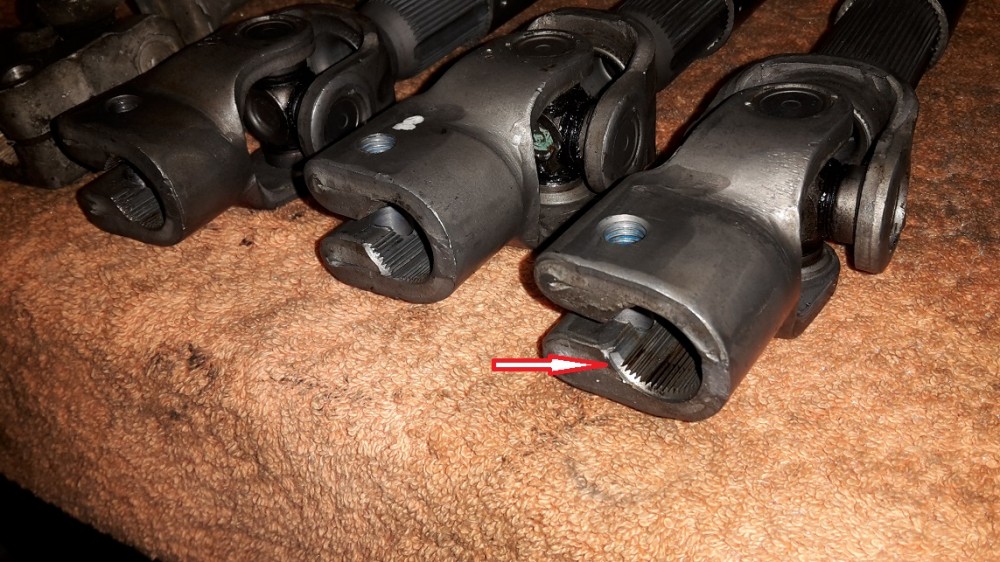

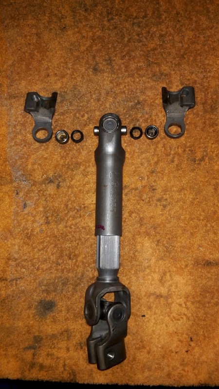

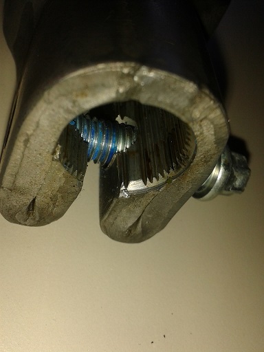

Hier mal ein par Fotos
Stifter @, Samstag, 23.06.2018, 15:15 (vor 3058 Tagen) @ ratz 540
Sorry für die späte Rückmeldung, lag flach, Männerschnupfen, ihr kennt das. ;-)
Hab dann gestern abend mal alles rausgekrammt und ein paar Fotos gemacht.
Die Nummern auf denk Lenkspindeln sagen leider nichts aus.
Leider ist das alles auch schon zwei Jahre her als ich mir das alles zusammengesucht habe, deshalb ist die Zuordnung ohne Gewähr.
von links, E30 mit Servo, Astra G/Zafira A, Astra H, ???
Bei den beiden in der Mitte geht das untere Gelenk ohne Problem aufs Lenkgetriebe drauf, beim rechten nicht. Warum sieht man im zweiten Bild.
Von den oberen Gelenken passt keins, deswegen muß man ja aus zweien eins bauen.
Ich hab mal spaßenhalber ein E30-Endstück mit dem Opel Kreuzgelenk zusammengesteckt (zweite von links), aber ein unteres Opel-Endstück noch mal oben dran, macht das Ganze deutlich eleganter. Hab das auch irgendwo schon fertig, finds nur nicht.
Auf dem dritten Bild sieht man ein aufgesägtes oberes Endstück.
Alles kein Hexenwerk, Opel- und E30-Nadellager haben die gleichen Abmessungen, kann man also bunt mischen, man muß nur aufpassen was man abschneidet und was weiter benutzen möchte für den Umbau. Und ganz zum Schluß nicht vergessen die Nadellagerkappen wieder zu sichern, das sie nicht nach außen raus können.
Gruß Jan

Stifter @, Sonntag, 24.06.2018, 17:27 (vor 3057 Tagen) @ bmw_540_ch
Was ist denn auf dem 4ten Bild,bzw.was soll da zu sehn sein das es nicht paßt?.....hab ich was auf den Augen?
Welches 4.Bild?
Auf dem zweiten Bild sieht man doch das in der Verzahnung was fehlt, siehe Pfeil.
Wenn man das aufbiegt gehts rüber, richtig ist aber was anderes.
Hier noch mal.
Kann mann die 2 inneinander geschobenen teile auseinander klopfen ohne das etwas kaputt geht?
Nein, da mußte wohl den Stift vorher ausbohren, hab ich aber auch noch nicht gemacht.
Gruß Jan

Fabi254, Montag, 08.10.2018, 19:51 (vor 2950 Tagen) @ Stifter
Hallo habe es jetzt auch mit dem Opel Kreuzgelenk gemacht. Habe aber beide e30bzw e30 Aufnahmen genommen da ich das mit dieser komischen Passung erwischt habe. Wie hast du die Lager gegen rausrutschen gesichert? Die kleinen Nasen sind beim Ausbau ja weggebrochen und neue habe ich nicht hin bekommen da direkt das Material abbricht.
Gruß Fabian
