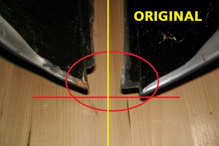

Habe hier einen Zubehörkoti.
Hier kannst du gar nix anpassen.
Der Spalt an der Tür passt auch nicht. oben und unten sind es locker 5mm weniger als in der Mitte. Zudem muss mindestens 1cm irgendwas zwischen Rahmen und Oberteil Koti gelegt werden, damit man ihn oben auflegen kann.
Dann lieber neu von BMW und etwas anpassen oder gebraucht. Und ich suche immer noch einen gebrauchten, Farbe egal - von mir aus auch etwas rostig.
