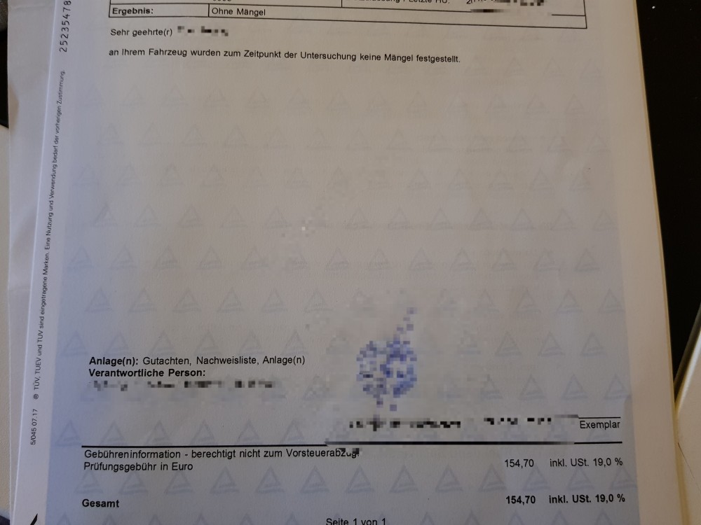

e30-s50 @, Montag, 28.05.2018, 19:13 (vor 3083 Tagen) @ Weeser
Ich hatte dir ja bereits im Syndikat geschrieben.
Wenn Prüfer mit solchen Preisen um sich schmeißen, wollen die dir nichts eintragen.
Genau deshalb werden solche Preise genannt, um einen davon zu jagen.
Erst vor paar Wochen: m52b28 im ex 316i Compact, H&R Cupkit, Z3 3.0 ESD, 328i Bremse vorne, 323ti hinten und original Styling 32 in 16 Zoll.
Waren insgesamt 155€ ganz normal beim TÜV.
Davor haben aber 4 Prüfstellen die Eintragung abgelehnt.
CDT-Performance bei Stuttgart nannte am Telefon 800-1200€...
e30 mit s50b32 bei RHD Speedmaster, waren 600€ vor gut 4-5 Jahren.
War natürlich das meiste für die Firma...hab dort auch keine Rechnung bekommen.

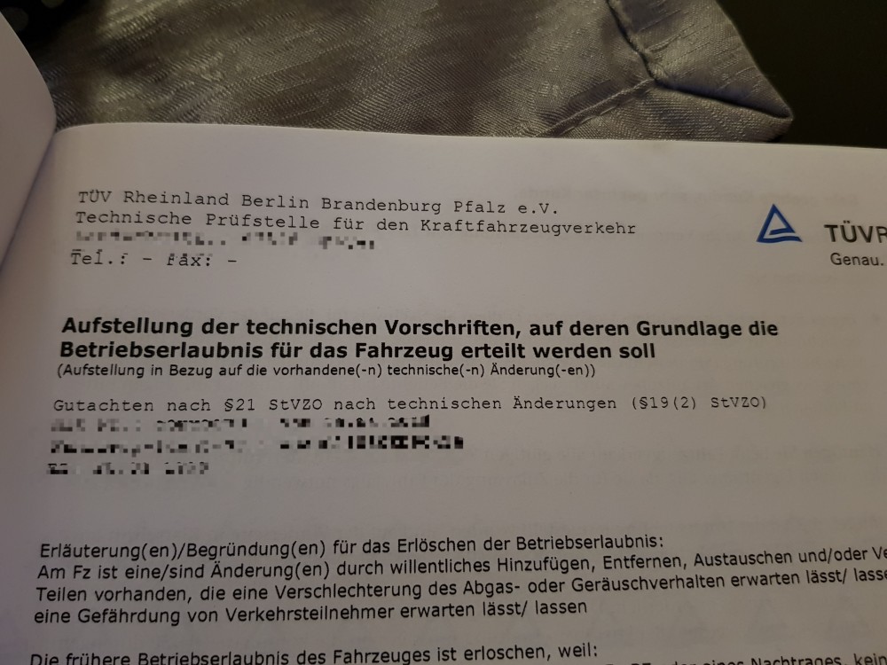

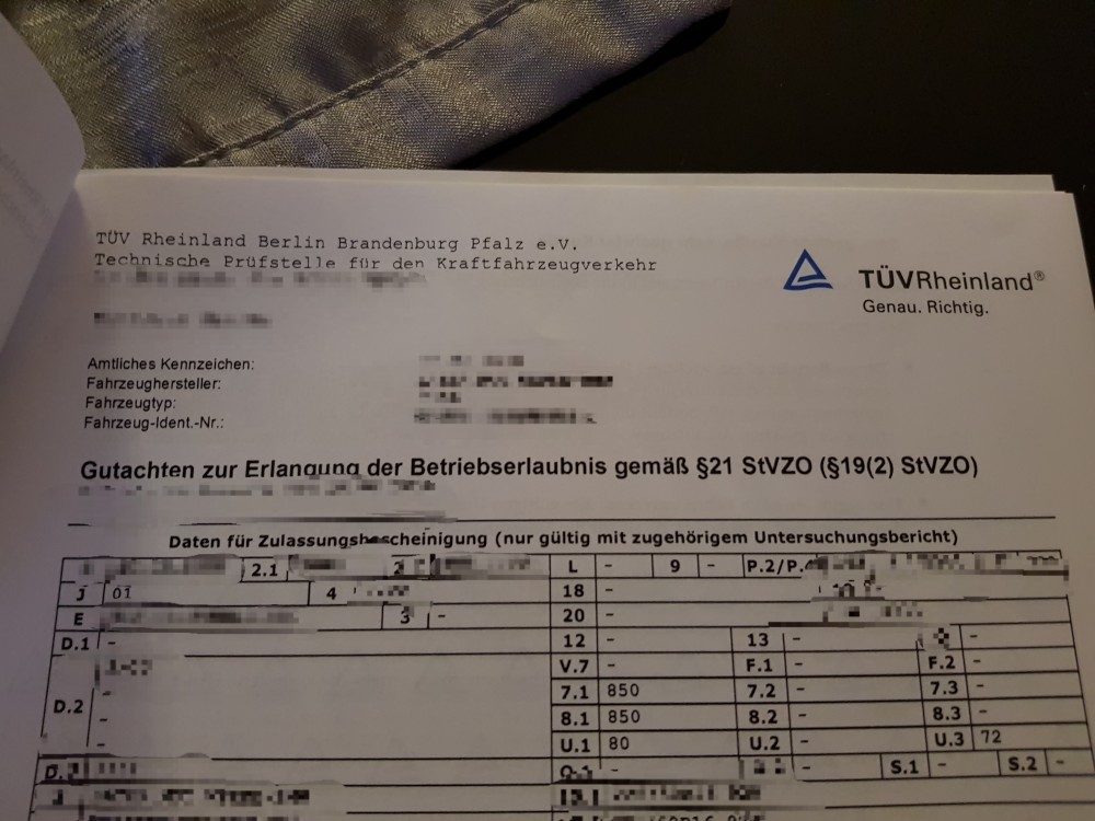

e30-s50 @, Dienstag, 29.05.2018, 22:17 (vor 3082 Tagen) @ Weeser
Hier mal meine Abnahme, natürlich deutlich zensiert....

Allgemein zu Abnahme von heute:
Im Allgemein kann ich die Firma empfehlen. Besonders für M60 Umbauten ( den Nächsten Termin für nen M60 habe ich mir schon gesichert. Ich muss nur noch bei meinen 2 türer den ESD anpassen und probe fahren)
Tüv und Au hat das Auto bestanden. Die Abnahme/Bescheinigung/Zulassung/Documente zum Umbau (wie auch immer,keine ahung) bekomme ich erst wenn wir uns mit der Bremse einigen und ich die nach seiner vorstellung umsetze.
