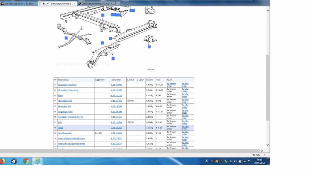

juergen elsner @, Dienstag, 29.05.2018, 18:32 (vor 3082 Tagen) @ chris_e_a
hier findest Du die Strebe:
Lenkungsdämpfer im e30?
msw68, Dienstag, 29.05.2018, 18:54 (vor 3082 Tagen) @ juergen elsner

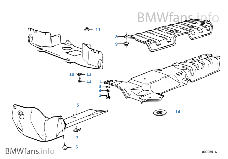

Du musst den TE auch schreiben, dass es das Teil Nr. 8 ist.
Die Querstrebe alleine ist es aber nicht. Es gibt beim Cabrio noch ein recht massives Blechteil zwischen Kardan und Auspuff. Das macht aus dem Kardantunnel ein geschlossenes Zentralrohr. Wenn das fehlt, ist das Cabrio recht wackelig. Das ist bei den Limos nicht verbaut.
Siehe Teil Nr. 1 aus dem Bild

Peter_163425, Donnerstag, 31.05.2018, 07:03 (vor 3080 Tagen) @ msw68
Das Thema hatten wir schonmal und die Nr. 1 ist ein Teil was bei allen Limos verbaut ist, Hitzeschutzblech: Waermeisolierung Tunnel Unten. Hab es vor kurzem gekauft und verbaut.
Ueber dem Kat ist das Teil...versteifen tut das nichts :-D.
msw68, Freitag, 01.06.2018, 14:32 (vor 3079 Tagen) @ Peter_163425
Und wie das versteift. Das Blech zwischen Kat und Karadan wiegt beim Cabrio mehrere Kilos und ist bestimmt mit 8 M8 Schrauben montiert. Lt. TK ist es bei den Limos nicht verbaut.
Das Wäremschutzblech über dem Kardan ist nur ein dünnes Trompetenblech und wiegt fast gar nichts. Das haben alle E30.

Peter_163425, Freitag, 01.06.2018, 14:39 (vor 3079 Tagen) @ msw68
Ich weiß, Janosch hat mich unten bereits auf das 300 prozentige Gewicht des Cab Blechs vs Limo hingewiesen :-)
msw68, Freitag, 01.06.2018, 15:35 (vor 3079 Tagen) @ Peter_163425
In welcher Limo soll das verbaut sein? Ich habe beim 320i 2-türer geguckt. Der hat es nicht.
Peter_163425, Freitag, 01.06.2018, 17:54 (vor 3079 Tagen) @ msw68
Na siehst doch auf Deiner Bildtafel, Nr. 1 ist das grosse Blech in der Mitte unter Kardanwelle, ueber Kat, das andere Blech ist hinten ueber ESD. Die Nr. 1 hat aber noch ein zusaetzliches kleines Blech was hinten angeschraubt wird, ist auf einer anderen Tafel. Zusammen mit dem Teil vorne ist das der komplette Hitzeschutz.
Ich hab das Teil monatelang rumliegen gehabt, es sieht genauso aus wie auf der Zeichnung. Ist ebenfalls mit 8 Muttern befestigt. Sollte jeder E30 haben...
msw68, Freitag, 01.06.2018, 18:26 (vor 3079 Tagen) @ Peter_163425
Ich kann das nicht bestätigen. Lt. meinem Katalog ist das beim 320er 2-türer nicht verbaut. Auch nicht das dünne Blech. Aber egal. An meinem Cabrio ist das "dicke" vorhanden.
Und der TE wird das sicher auch finden. Wenn nicht, muss er sich eins besorgen.

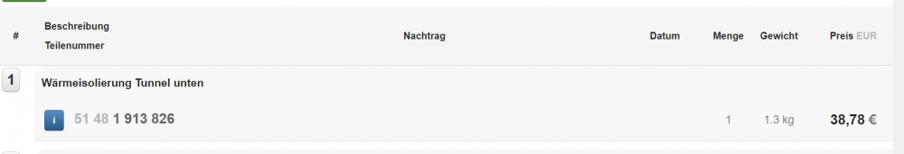

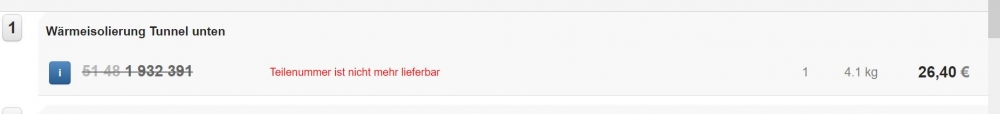

Janosch @, Donnerstag, 31.05.2018, 18:17 (vor 3080 Tagen) @ Peter_163425
das Teil Nr. 1 ist sowohl beim Cabrio als auch bei der Limousine verbaut.
Allerdings in unterschiedlichen Ausführungen und deswegen mit unterschiedlichen Bestellnummern.
Für die Limousine wiegt das Teil 1,3 kg und für das Cabrio 4,1 kg !!!
Hat also beim Cabrio eine ganz andere Qualität und dient durchaus zur Aussteifung!
