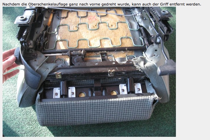

ich versuche gerade meinen Sportsitz zu zerlegen, aber ich bekomme den Drehknopf nicht ab, mit dem man die Beinauflage verstellt.
Ich hab da jetzt schon 20 Min. dran rumgezerrt, gehebelt und auch schon versucht, die ganze Welle raus zu nehmen - ohne Erfolg.
Gibt‘s da nen Trick für?

msw68, Montag, 21.05.2018, 14:56 (vor 3092 Tagen) @ chris_e_a
guck mal hier. Vielleicht hilft das.....

chris_e_a @, Montag, 21.05.2018, 22:10 (vor 3091 Tagen) @ msw68
Okay, ich drehe mal ganz vor und sehe dann ob sich dadurch etwas ändert.

Andy_S14, Mittwoch, 23.05.2018, 14:36 (vor 3090 Tagen) @ chris_e_a
Welches Teil soll man denn da tauschen wenn die Verstellung "leer" durchgeht, sprich sich die Verlängerung einfach schieben lässt?
Mfg ein interessierter Mitleser
Verstellknopf Sitzverlängerung entfernen
chris_e_a @, Mittwoch, 23.05.2018, 16:21 (vor 3090 Tagen) @ Andy_S14
schau mal in die erste Antwort von msw68, da ist ein Bild.
Unten ist so eine Schnecke, die ein gezahntes Blech bewegt.
Da wird der Fehler liegen, wahrscheinlich ist das Blech verschoben, dass die Schnecke keine Verbindung mehr hat.
Die Schnecke selbst ist auf die Welle gepresst und wird an beiden Enden mit Federklammern fixiert.
Wenn dein Verstellrad sich nicht nach links/rechts bewegen lässt, ist da wahrscheinlich noch alles i.O..
Das Zahnblech schiebt die Auflage.

chris_e_a @, Samstag, 26.05.2018, 23:47 (vor 3086 Tagen) @ chris_e_a
Tja, was soll ich sagen, heute mal kurz gehebelt und das mistige Teil ist abgefallen, als wollte es eh grad weg.
Danke nochmal
