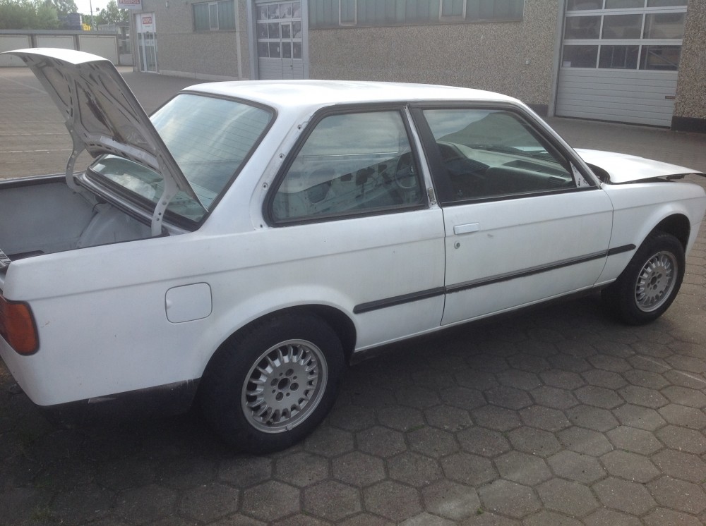

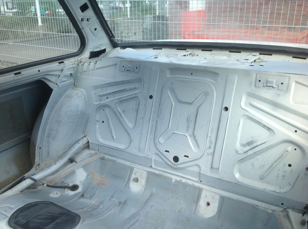

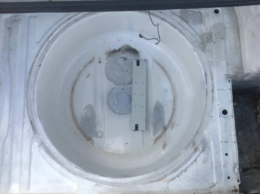

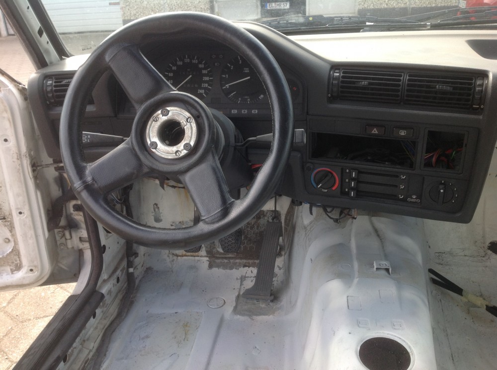

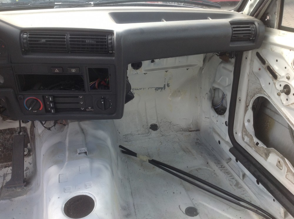

gesten wurde die Karosse angeliefert, mal schauen ob sich diese für das V8 Projekt nutzen lässt.
Ich wünsche die Farbe 308 brillant rot.
Jetzt habe ich gehört, das wenn man einen V8 Umbau von TÜV abnehmen lassen will, vermehrt nach einen Festigkeitsgutachen für die Karosserie gefragt wird,!
Wie ist das zu bewerten, was würde dann auf einen zukommen und wie kann man im Vorfelde tun ?
Wenn ich 8x17 ET 35 rundherum fahren möchte, reicht es dann, wenn die Kanten angelegt werden ?
Das würde ich an gleich mit machen lassen.
Die Karosse soll zum Karosseriebauer gleich um die Ecke , mal sehen was der sagt, er soll die Front wieder im Original Zustand versetzten und das untere Hechteil auch. Was irgendwie eigenwillig und für mich aus unverständlichen Gründen nicht nachvollziehbar, umgebaut wurde.
Hat das alles kein Wert, kann man die Karosse ja immer noch einstampfen!
Aber wenn man mit guter Qualität zügig voran kommen möchte, liegt monetäre Messlatte, eh höher !
Bei diesen Projekt, möchte ich auf bewährte Bauteile zurück greifen, m62, 5GangGeriebe, etc.,
damit es keine großen Hürden gibt.

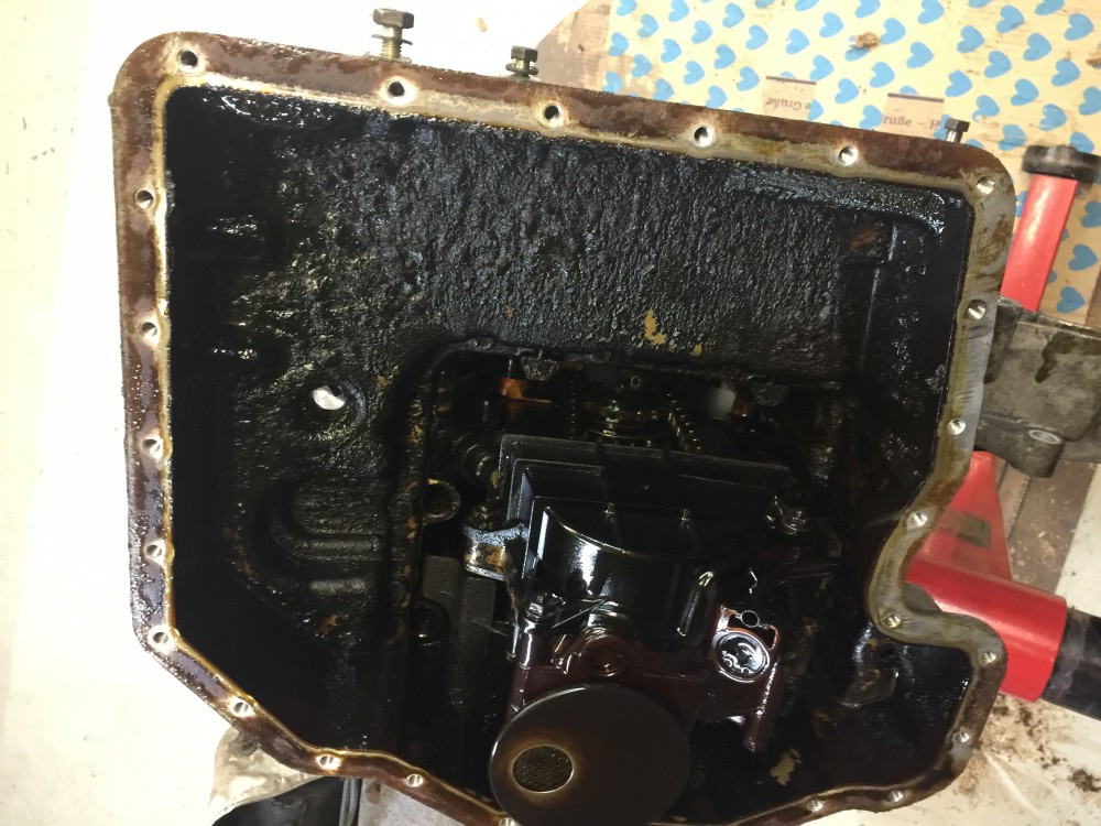

Muss hierzu aber sagen das ich den kompletten Motor auseinander hatte. Die meisten messen Kompression ziehen die Schrauben an der ölpumpe nach und wenn es gut läuft werden die Pleuellager getauscht. Bei meinem M62 haben der/die Vorbesitzer keinen großen Wert mehr auf ölwechsel Intervale gelegt. ![[image]](images/uploaded/201805131737165af877cccc153.jpg)
Nachdem ich das sah konnte ich einfach nicht anders.

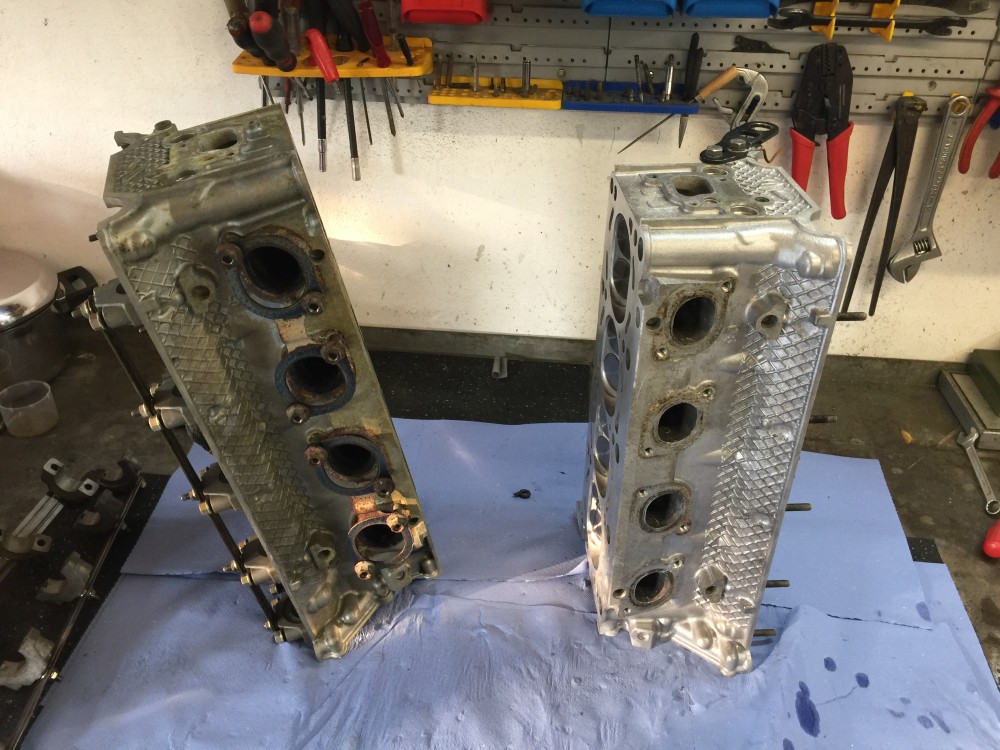

Sehr gute egebnisse habe ich mit einem Ultraschallgerät erziehlt.![[image]](images/uploaded/201805131742565af87920965f3.jpg)
Sobald ich mein Cabrio endlich wieder auf der Straße habe werde ich mal einen Geösserwn Bericht von meinen Erfahrungen verfassen.

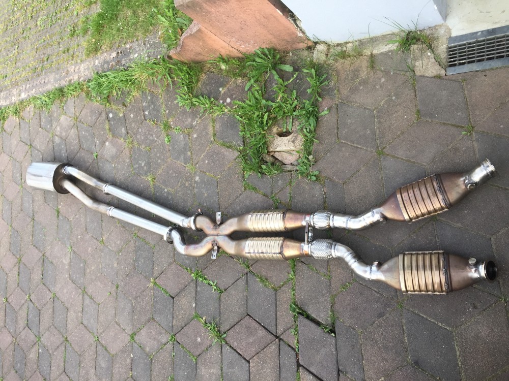

Als AGA habe ich in die E92M3 Palette gegriffen, bin gespannt wie ein Flitzebogen wie er klingt. ![[image]](images/uploaded/201805131746575af87a1176a22.jpg)
Damit sollte die abgaseinstufung kein Thema sein aber näheres dazu später.

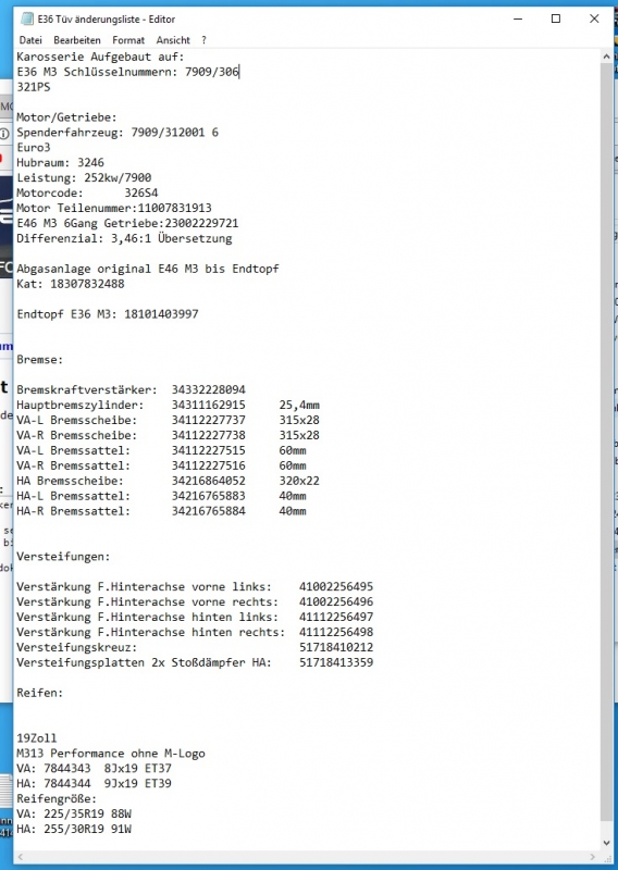

Ich für mich jetzt die erste Aufgabe einen TÜVer zu finden, der mit dann später den Umbau einträgt ?
Jetzt kommt natürlich die Frage auf, wer kennt einen TÜV der das weitergehen problemlos macht ?
Und wo und wie bekommt man eine Festigkeitsgutachten ? Was würde sowas kosten ?
Weis,jemand was die Voraussetzungen dafür sind das de E30 Karosse, das besteht ?
Gruß Matthias
Also ich kenne Jemanden, der Einen kennt
da werden sehr gut gebaute Autos abgenommen,
zumindest bis zur magischen Grenze von knapp 330PS(E30)
Sehr gut dokumentiert und zusammen geschrieben, zb so:
![[image]](images/uploaded/201805141255045af98728a5056.jpg)
Die Arbeiten dementsprechend ausgeführt, kein Spardosen-Umbau
Gebiet: Plz 86...
