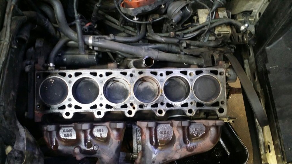

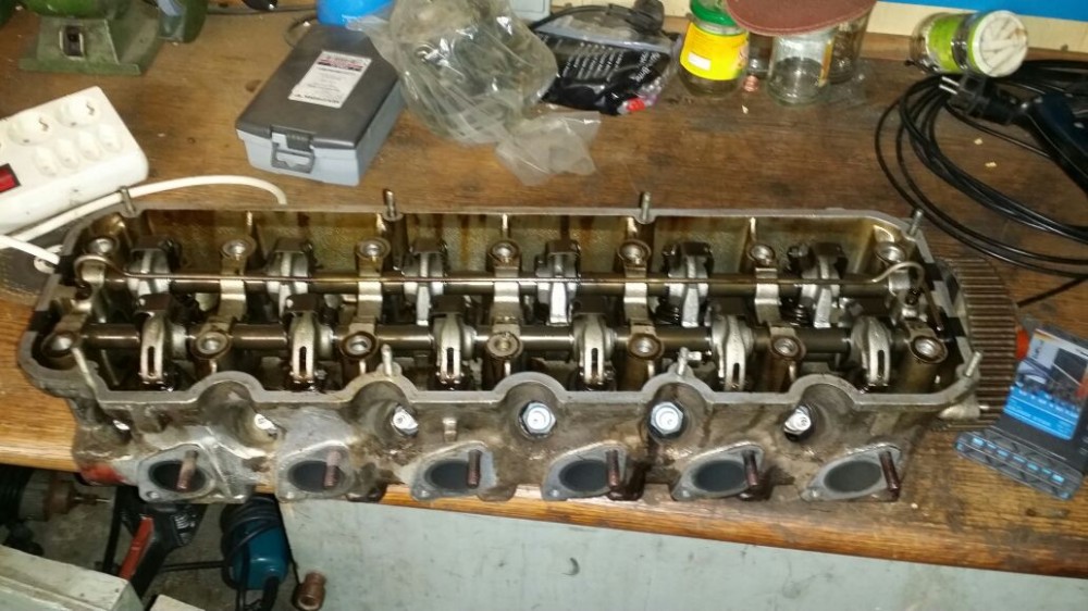

Dirk E30 Cabrio, Sonntag, 13.05.2018, 21:16 (vor 3096 Tagen) @ Thomas320
ist schon zerlegt...
[image][image]

cabriofan, Montag, 14.05.2018, 09:32 (vor 3096 Tagen) @ Dirk E30 Cabrio
Sieht für mich nach ZKD-Schaden zwischen dem dritten und vierten Zylinder aus.
Dennoch den Kopf genau prüfen (lassen) und planen.
Viel Spaß weiterhin
