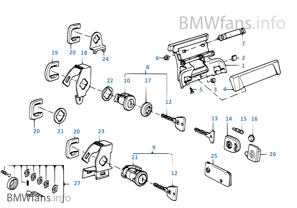

Habe letztens bei meinen e30 cabrio nfl ez91 beide Schließzylinder getauscht (Fahrer und Beifahrerseite), da viel mir auf das bei den alten eine Dichtung verbaut war aber die waren leider schon so verbogen und spröde das ich sie nicht mehr nehmen konnte.
Habe dann ein paar Stunden im Internet gesucht aber leider nichts gefunden und mein ortsansässiger BMW händler kann mir auch nicht helfen.
Also weiß jemand wo man die Dichtung herbekommt oder hat wer eine Teilenummer davon?

msw68, Donnerstag, 03.05.2018, 06:51 (vor 3058 Tagen) @ Seaskill
Das müsste Nr 22 sein. 51 21 1 889 499
