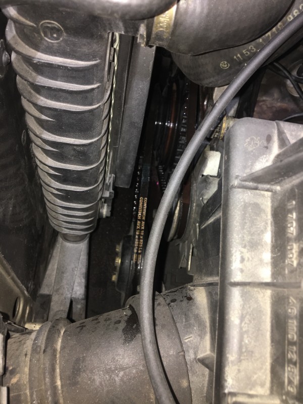

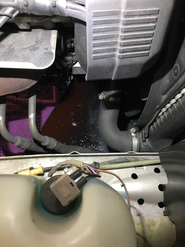

Heute hab ich wohl Glück gehabt. Ich komme von einer Tour zurück und merke beim Abstellen in der Garage, dass es tropft.
Ein Kühlerschlauch am Flansch hat ein Loch und die rote Suppe tropft fleissig raus. Natürlich lief alles über die Lichtmaschine und die Rippenriemen. Ist das schädlich? Sollte ich erstmal mit Wasser nachspülen?
Kann jemand gute neue Schläuche empfehlen? Ich hatte da mal bei eBay ganze Sätze von Kühlmittelschläuchen (farbig) gesehen.
[image][image]

BMWMartin @, Russland, Sonntag, 29.04.2018, 22:19 (vor 3053 Tagen) @ ::LTC76::
Rot? In einen BMW- Motor gehört nur Glysantin G48 - blau.
Die Lima kann das meistens ab, mach' Dir keine Sorgen.
Ich würde darauf verzichten. Einerseits wäre das gut, um die Zusätze des Kühlmittels wegzuspülen, andererseits muss man die LiMa nun auch nicht zu oft durchspülen ;-)
Die im Zubehör eehältliche Qualiät ist ohne Tadel. Alternativ mal nach Samco suchen, das sind die farbigen die Du schon mal gesehe hast.
