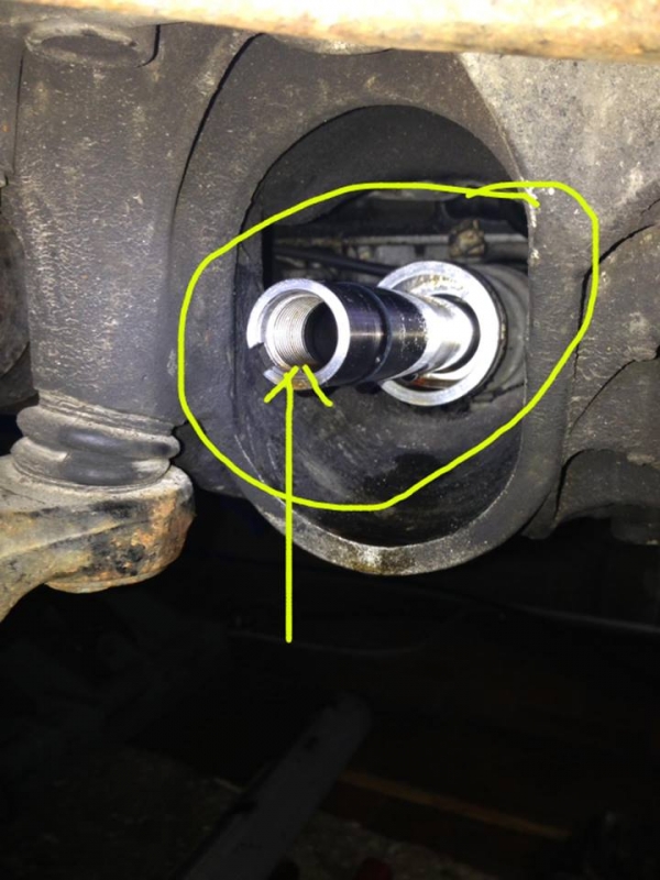

Hallo Leute,
seit heute kommt mir aus der Manschette Beifahrerseite Öl raus.
Ich habe Sie heute zerlegt.
Auf der https://www.daparto.de finde ich keinen Rep. Satz.
Weiß jemand woher ich einen Rep. Satz bekomme ?
Wie kann man die Servo am einfachsten ausbauen ?? ist ein IX !!
Danke
BMW E30 325 ix Servolenkung
msw68, Montag, 23.04.2018, 17:41 (vor 2990 Tagen) @ Waldi75
Einen Dichtsatz gibt es meiner Meinung nach nur von BMW.
Teilenummer: 32131137410
Anbauteile: 32131128693
