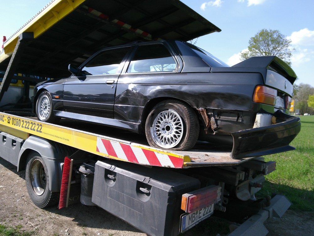

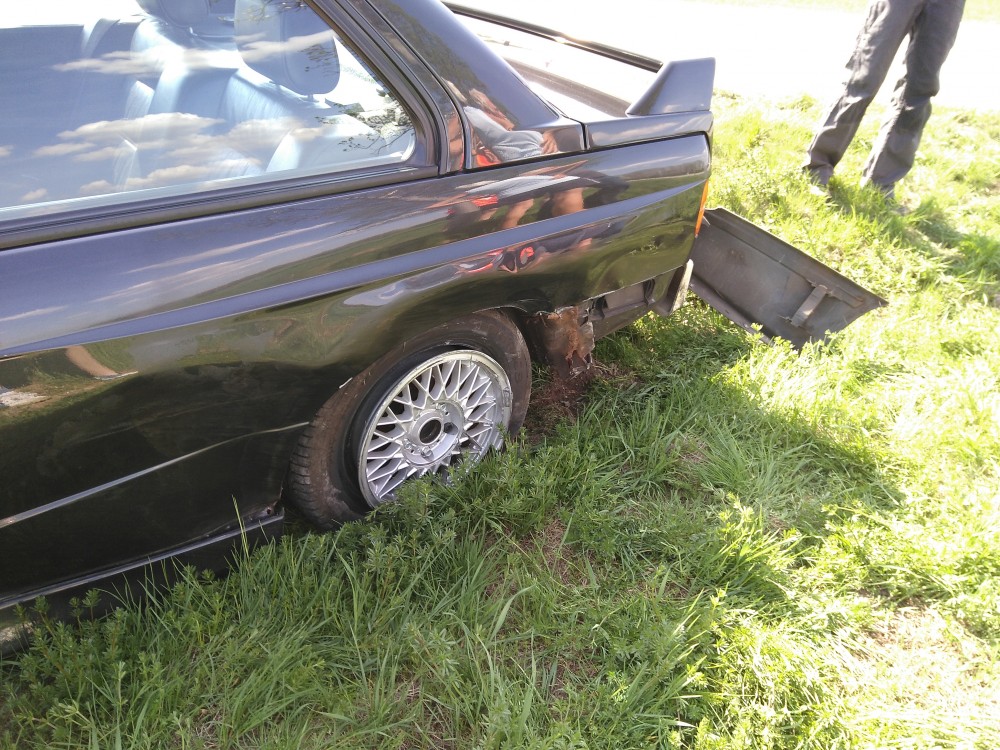

Hallo Zusammen,
gestern hat es uns erwischt:
Bei gemütlichen einfahren des neugemachten Motors (250km seit komplett Revision) kommt der Gegenverkehr von der Spur ab und trifft mich am Heck.
Zum Glück hab ich die Schnarchnase rechtzeitig gesehen, bremste und fuhr schon weit im Bankett. Hätte ich das nicht gemacht, hätte er mich frontal erwischt. Das mag ich dann im e30 lieber doch nicht ausprobieren.
Durch den Aufprall hat sich der M3 um etwa 45° nach links gedreht und dann ging es über die Gegenfahrbahn in ein Feld. Nochmal Glück: es kam auch grad kein Gegenverkehr...Wieder Glück: Knapp an einem Baum vorbei.
Mein Hintermann hat auch sehr gut reagiert und hat die Flucht nach rechts ins Feld gewählt. Aber so wie der Aussah, ist ihm der Leibhaftige begegnet.
Es gab also keinen Personenschaden:
Der Aufprall war relativ mild - so sind wir mit einem Schrecken davon gekommen.
Ich war mit meiner Frau unterwegs, die im achten Monat schwanger ist...
Wir hatten echt richtig viele Schutzengel!!!

darkindies ⌂, Recklinghausen, Sonntag, 22.04.2018, 13:40 (vor 3121 Tagen) @ bengel
na da habt ihr ja glück gehabt und der wagen sieht auch nicht tödlich getroffen aus. wäre auch interessiert wie hoch der gutachter den schaden schätzt. eine summe hätte ich da im kopf.

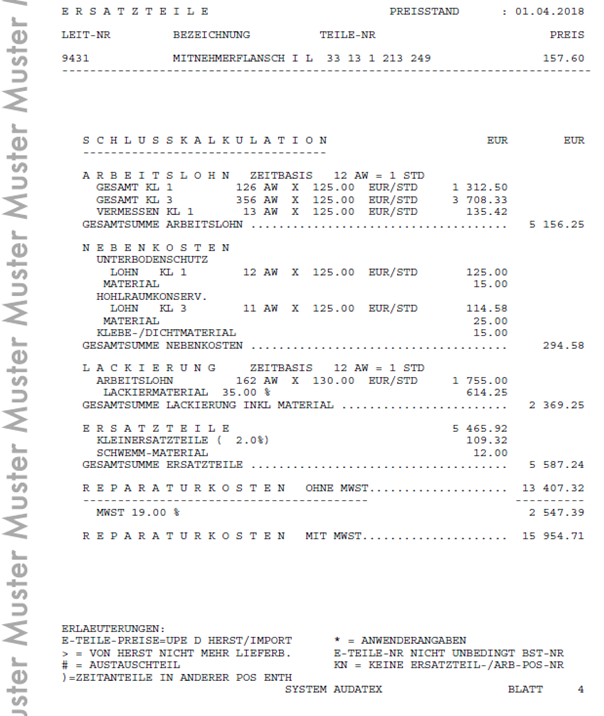

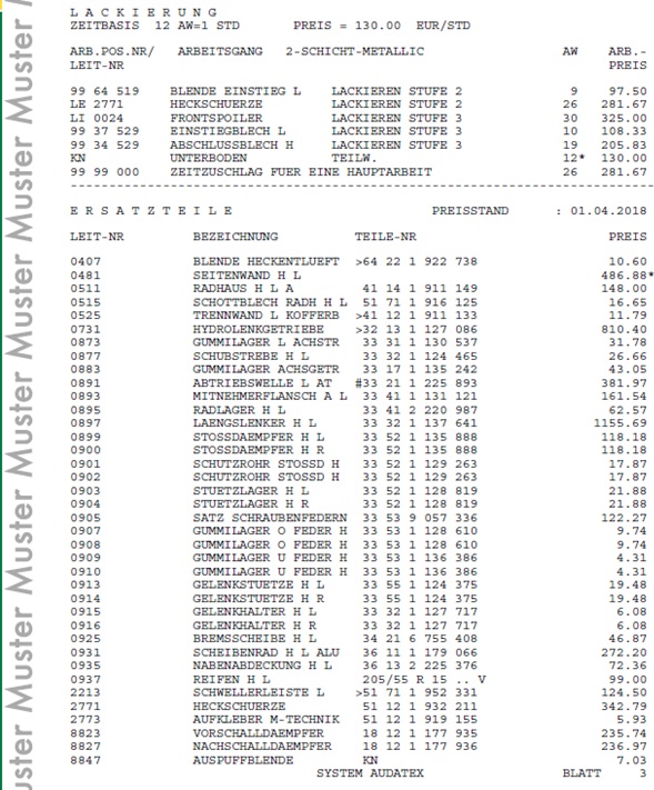

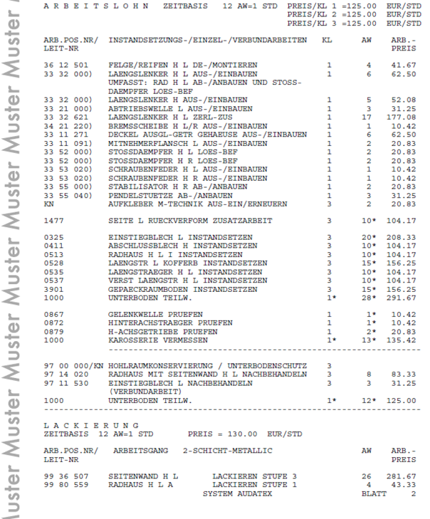

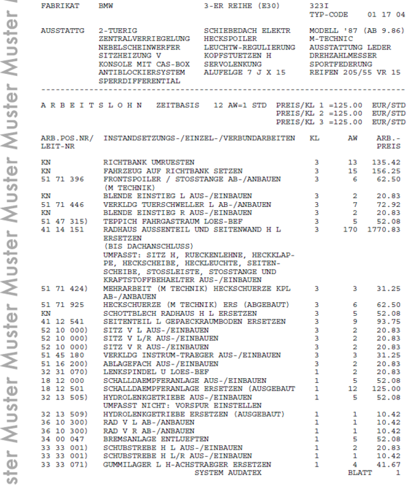

vorläufiges Gutachten ist da
bengel, Montag, 30.04.2018, 19:31 (vor 3113 Tagen) @ bengel
So ...
inzwischen ist etwas Zeit vergangen die von mir genutzt wurde um den Marburger als Anwalt hinzu zu ziehen und für den Gutachter um das Fahrzeug zu begutachten.
Das Gutachten wurde wohl Softwareseitig auf Basis e30 323i erstellt, allerdings wurde mit mir abgestimmt, dass dies von mir auf M3 seitige Spezialteile überprüft wird.
Folgende Teile habe ich als M3 spezifisch identifiziert:
SEITENWAND H L 41001943993
RADHAUS H L A 41141945713
SCHEIBENRAD H L ALU 36112225375
SCHWELLERLEISTE L > 51711943481
HECKSCHUERZE 51121952868
VORSCHALLDAEMPFER 18101312598
NACHSCHALLDAEMPFER 18121309046
Bremsscheibe H L 34212225507
Folgende Teile fehlen Meiner Meinung nach:
Führung links 51121967365
Schaumstoffbeilage 51111940060
Halter 51121967367
Satz Befstigungsteile 51129059116
Abdeckklappe St0ßstange 51111961926
SCHUBSTREBE Untlgblech 33321128417
SCHUBSTREBE Rändelbolzen 51718181460
LänglenkerGummilager 33329061945
Länglenkerschraube 33321136406
Länglenkerschraube 7129900047
Stützlager Stoßdämpfer 33521128819
BREMSSCHEIBE H R 34212225507 (da nur paarweise ersetzbar)

ks90, Montag, 30.04.2018, 23:52 (vor 3113 Tagen) @ bengel
Knapp 16 Riesen,ist das richtig?
Ich hätte mit mehr gerechnet.
Was ist mit Teilen die nicht lieferbar sind?
Grüße Kai

ChrisAS @, Köln, Dienstag, 01.05.2018, 11:11 (vor 3112 Tagen) @ bengel
So ...
Halter 51121967367
Von dem M3 Teilen habe ich keine Ahnung.
Nur mal so als Hinweis zu den Stundensätzen, da ich dort 125€ lese. Ich weiß ja nicht welcher Stundensatz Dir bei Abrechnung über Gutachten zusteht, aber die hiesige BMW NL lacht über solche Stundensätze. Mittlerweile sind die deutlich über 200€ je nach Gewerk. Würde den Anwalt dazu mal befragen.
