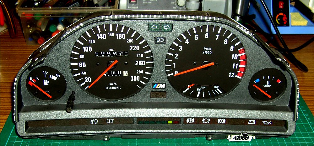

wie kann ich dich denn am besten kontaktieren? Hätte da ein Orginales M3 Kombi mit geänderten Scheiben. Nun besteht das Problem der Anpassung! Ich hatte das bei einem bekannten Spezialisten machen lassen, nur funktioniert das alles nicht!
Weder Geschwindigkeit noch Drehzahl passt!
Kannst du sowas anpassen?

Den Tacho anzugleichen ist kein Problem, aber der DZM braucht einen passenden Codierstecker.
Auf dem Codierstecker steht doch 12000, also hat jemand was gemacht.
Hier im Forum: Abakus (ich kann keine Codierstecker programmieren).
Es erstaunt mich etwas, dass der "bekannte Spezialist" nicht alles funktionsfähig hergibt.
Wenn Du dafür gezahlt hast, sollte er das eigentlich auf Gewährleistung machen müssen.
Ich habe bislang diese Öltemp.anzeige schon mehrfach auf dem Tisch gehabt,
aber da ich keine Daten vom Geber habe, kann ich diese Anzeige nicht sinnvoll testen.
Hast Du die Nummer/Typenbezeichung vom passenden Geber?
Andi
