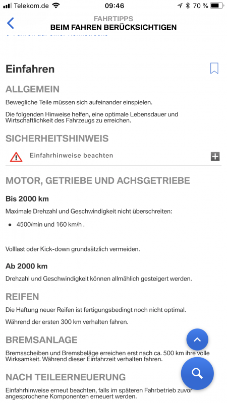

cw @, Berlin, Freitag, 20.04.2018, 09:49 (vor 3123 Tagen) @ T_BERNER
hier ein Auszug aus der BA meines 2017er 2er ..
Grüße .......Carsten
