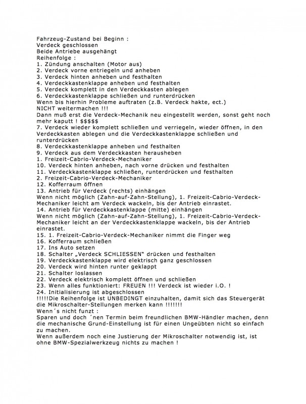

Hast Du es richtig initialisiert?
Der Hinweis am Ende, dass man die Microschalter nur mit Spezialwerkzeug justieren kann, ist Quatsch. Ich habe es schon selber gemacht. Man braucht nur einen kleinen Schraubenzieher.
siehe Anleitung:
