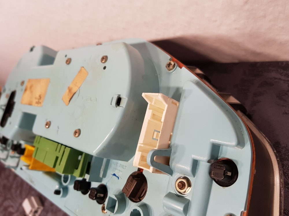

JohnnyS50 @, Montag, 16.04.2018, 21:21 (vor 3148 Tagen) @ youngtimerwelt
Hier mal die Öffnung zum einstellen.

Oli* @, Mittwoch, 18.04.2018, 13:38 (vor 3147 Tagen) @ e30-s50
Nein haben die Tachos nicht, ist gebohrt, damit man da einfach dran kommt:

youngtimerwelt, Montag, 23.04.2018, 18:30 (vor 3142 Tagen) @ youngtimerwelt
ich hab heute das Loch gebohrt und mit Navi drin ein paar Testfahrten gemacht. Ich hab das ganze grob auf +6km/h gebracht, damit bin ich sehr zufrieden. Am Verstellbereich war noch Luft nach oben, ich war zwischenzeitlich sogar mal bei etwa -3km/h.
