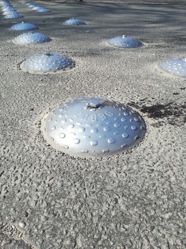

Hallo Ihr,
nachdem heute dieser Hinterhältige (die Schrauben waren beim letzten Mal noch nicht da) meine Ölwanne gekillt hat stellt sich mir aus mangelnder Erfahrung die Frage ob es beim Tausch- M50B25 im E30 praktischer ist den Motor anzuheben? Was ist dabei zu lösen? Oder sollte man eher die Achse ablassen ? Was sollte man da lösen damit sie weit genug runterkommt?
Über Tipps würde ich mich freuen.
Danke Sven
