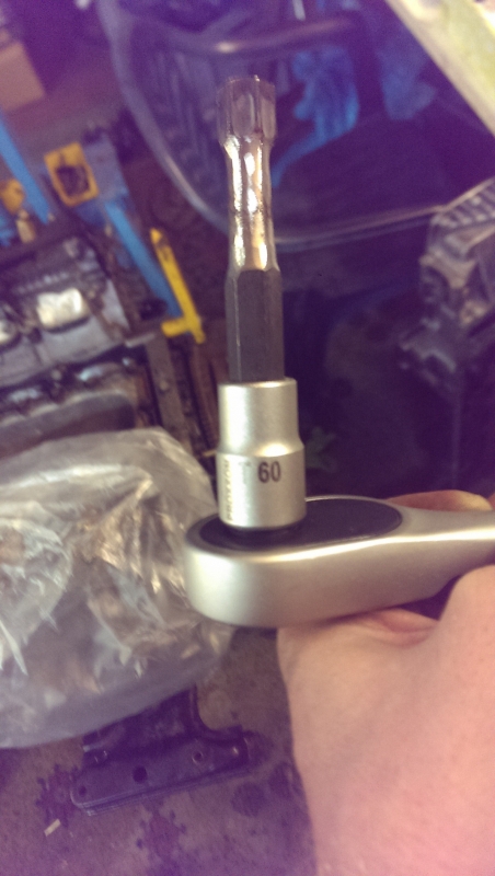

bin gerade dabei einen e39 mit M62 und Schaltgetriebe zu schlachten. Habe heute das Getriebe ausgebaut, für den Schwung braucht man ja einen recht großen und langen Torx. Werden hier ja wahrscheinlich einige schon gemacht haben, könnte mir jemand mit der tatsächlichen Größe weiterhelfen? Habe in den Untiefen des Internets unterschiedliche Größen gefunden. Mit wieviel NM werden die Schrauben eigentlich angezogen?

gerade Heute 3 Torx t50 Zerstört, die meisten musste soweit Runterschleifen bis sie in das Sche,,, Loch passen

Sind schon ein paar jahre her als ich das Regelmäßig gemacht habe......es sollte wenn ich mich recht erinnere ein T60 oder T55 sein und angezogen werden die mit 110NM....alle angaben nach besten wissen und gewissen :-)

Je nach Schwung t50 oder t55
Der lange von proxxon passt ohne abdrehen

vielen Dank euch allen. Habe es gestern abgekriegt. Hatte mir sicherheitshalber einen ganzen Satz geholt. Ein T60 passte bei mir nicht, ein T55 ging auch ohne abzuschleifen.

Die passende SWZ Nuss von BMW sieht nahezu genauso aus, nur auf 5mm ca abgedreht etwa.
Hab ich auch liegen, könnte ich mal ein Foto machen. ;)
