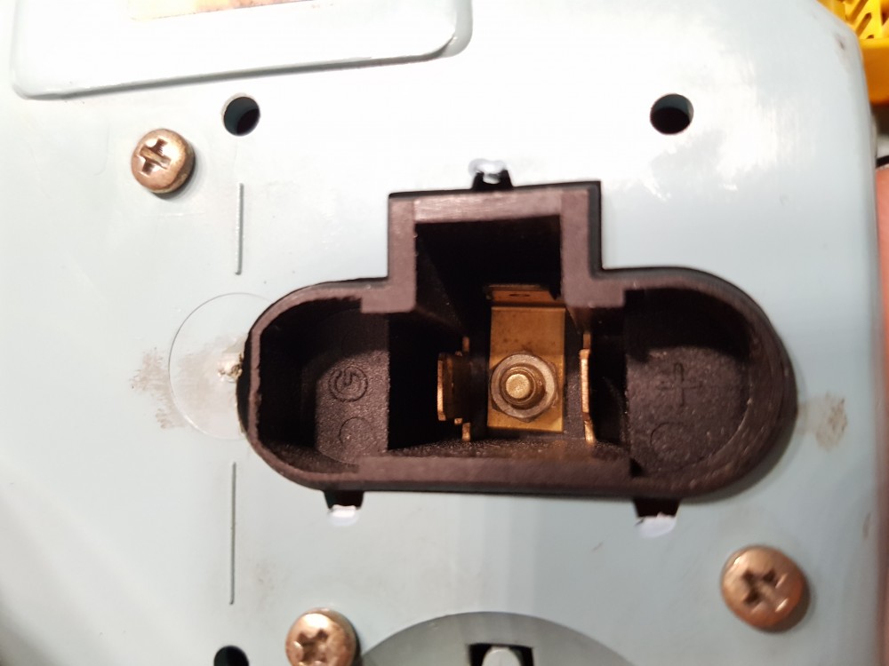

Hi zusammen,
ich suche den originalen Anschlussstecker (oder gute Alternative) für die Öltemperaturanzeige am Kombiinstrument des e30 M3 oder 320is.
Die Lösung mit 3 einzelnen Pins, ist mir bewusst.
Ich hätte gerne etwas originales.
Vielleicht hat den ja sogar jemand liegen oder aber kennt jemanden?

esgey, Mittwoch, 04.04.2018, 18:39 (vor 3139 Tagen) @ e30-s50
H4

e30-s50 @, Mittwoch, 04.04.2018, 19:34 (vor 3139 Tagen) @ esgey
Die Überlegung mit dem alten H4 Stecker kam mir auch, ich meine jedoch der ist größer.
Hab ein Golf 1 Cabrio in der Garage und Prüfe das gleich mal.

e30-s50 @, Mittwoch, 04.04.2018, 20:17 (vor 3139 Tagen) @ esgey
Der Stecker vom 1er Golf ist leider zu groß und zu breit:-(

BMWMartin @, Норильск, Russland, Mittwoch, 04.04.2018, 20:48 (vor 3139 Tagen) @ e30-s50
Dann in Richtung VDO Zusatzinstrumente suchen oder irgend einen Knaller auftun der Audi- Lauben schlachtet.
Dort waren in ein paar Modellen serienmäßig VDO Zusatzinstrumente verbaut mit einem Stecker der hier sehr sicher passen wird.
Diesen Stecker gab' es früher auch mal bei VDO direkt für die alten International- Instrumente.
Ich denke aber, dort wirst Du neu keine mehr bekommen, seit die ViewLine- Instrumente en vouge sind.

e30-s50 @, Mittwoch, 04.04.2018, 22:29 (vor 3139 Tagen) @ BMWMartin
bearbeitet von e30-s50, Mittwoch, 04.04.2018, 22:42
Danke, ich versuche es morgen mal bei VDO hier in der Nähe.
Ggf. können die helfen.
Die Audis, die ich täglich annehme sind alle zu neu und die alten mit den 3 Runden Instrumenten nur noch sehr selten verdrehten...
Im Netz findet man nur die Instrumente, die Stecker erkennt man fast nicht mit dem ganzen Schaumstoff drumherum.

Hannes_E30M52, Donnerstag, 05.04.2018, 20:50 (vor 3138 Tagen) @ e30-s50
Anschlussstecker Öltemperaturanzeige e30 M3
e30-s50 @, Freitag, 06.04.2018, 00:11 (vor 3137 Tagen) @ Hannes_E30M52
Sind hier e*ay-Links erlaubt?
https://www.ebay.de/itm/VDO-Anschlussstecker-Stecker-fuer-VDO-Instrumente-3-Fach-/27164...
Das ist ja Super, Danke dir.
Hab mich bei Google schon blöd gesucht aber leider nicht gefunden.
Zum VDO Partner hab ich's heute auch nicht geschafft, das kann ich jetzt aber sein lassen;-)
