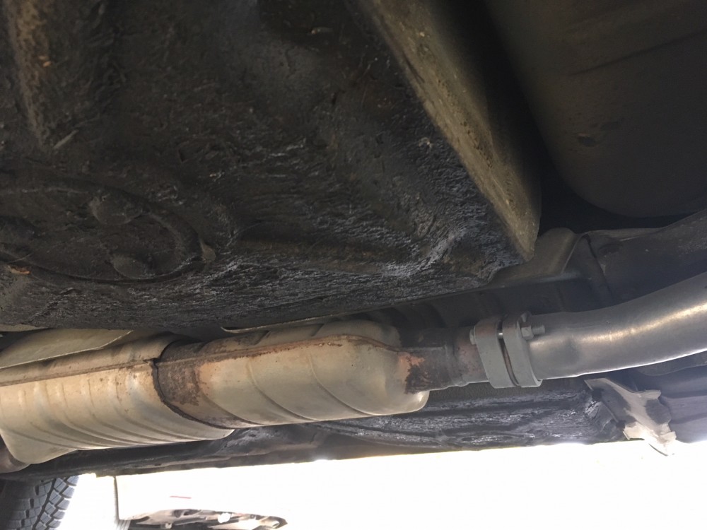

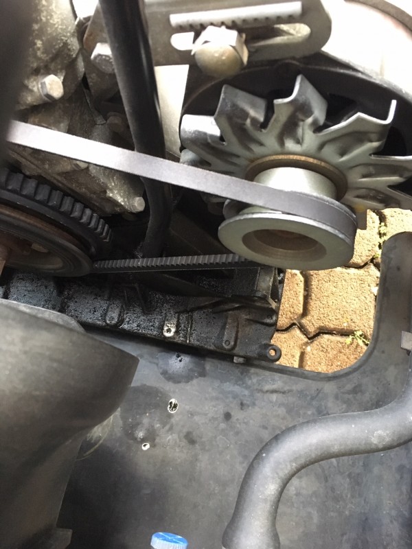

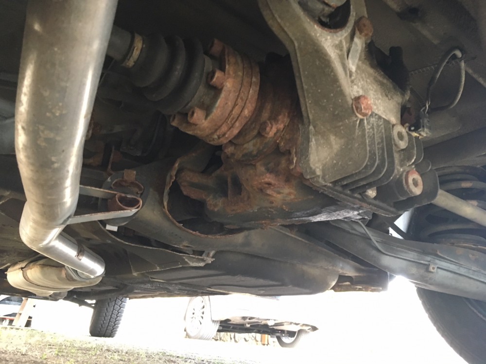

ich bin drauf und dran mir einen BMW e30 318i Baujahr 1990 zuzulegen.
Hatte schon eine Probefahrt hinter mir. Hat mir alles zugesagt und vor allem hat es Spaß gemacht.
Bei folgenden Bildern sind mir ein paar Kleinigkeiten aufgefallen. (Bilder habe ich selber gemacht)
Vielleicht könnt ihr ja mal euren "Senf" dazugeben.
Besonders der "ölige Bereich" im Motorraum bereitet mir etwas Sorgen.
Bin für jedes Feedback dankbar.

RoBop @, Glashütten, Dienstag, 03.04.2018, 14:13 (vor 3137 Tagen) @ MisterE
Mal ganz abgesehen davon, warum es ein M40 Fahrzeug sein soll, erkenne ich nichts besonderes.
Rost am Diff ist normal bei E30 die "üblich gehalten und bewegt" werden. Ölig ist er auch, wo das genau herkommt kann dir vermutlich keiner genau sagen. Dazu fehlt etwas Fotodokumentation.
Kann entweder vom Motor oder Getriebe kommen.
Das eine Bild zeigt einen Teile mit verölter Ölwanne. Kann die Dichtung sein, was nicht weiter wild ist und schnell behoben ist. Der Unterboden kann also vom Getriebe und/oder Ölwanne ölig sein.
Vielmehr ist die Karosserie wichtiger. Motor und Getriebe kriegst teilweise auch geschenkt, weil die mittlerweile entsorgt werden.

cabriofan, Dienstag, 03.04.2018, 16:23 (vor 3137 Tagen) @ MisterE
bearbeitet von cabriofan, Dienstag, 03.04.2018, 16:26
Viele verschreien den M40 wegen seiner anfälligen Nockenwelle. Bei schonendem Umgang und regelmäßigen Ölwechseln lässt sich das Problem jedoch herauszögern. Dann revidiert man oder baut auf Rollnocke um, beides mach-/bezahlbar. Für mich wäre der M40 niemals ein No Go, ich bin mit diesem Motor im E30 "groß geworden" und auch der kommt vom Fleck.
Das Diff stellt in meinen Augen kein Problem dar, das ist Gusseisen und die dafür typische "Patina", wurde wohl viel im Winter bewegt und hat wenig Unterbodenwäschen im Anschluss erlebt um das Salz abzuwaschen. Dafür sieht das Diff trocken aus, das ist meist eher ein Problem.
Das zweite Bild sagt mir nicht wirklich was, wenn du den rostigen Kat meinst, mein Gott kein Weltuntergang solange keine Löcher drin sind. Irgendwann löst sich die äußere Hülle ab, dann fängt es an zu rasseln. Entfernt man diese sieht auch niemand das da vorher mal eine war und hat wieder Ruhe. Das Schmierige kann von vorne kommen, oder es wurde nach alter Tradition Ältöl-USchutz drauf gehauen.
Das Öl kann natürlich von überall kommen, für mich sieht es aber fast nach dem Ölpeilstab aus, auch da sitzt ein Dichtring drin der alt und hart wird. Sauber machen, fahren gucken wo es her kommt. Oder der vordere Simmerring.
Ansonsten wie mein Vorredner sagt, Rost an der Karosse, hier und bei google bekommst du schnell raus wo die Schwachstellen sind.

Pifath, Donnerstag, 05.04.2018, 12:53 (vor 3135 Tagen) @ MisterE
Das Öl könnte auch von einer defekten Ölfiltergehäusedichtung kommen.
War bei mir so.
Ich finde übrigens auch, dass der M40 ein guter Motor ist. Auch das Zahnriemenintervall ist nicht so schlimm, da man den ja mit etwas Übung in ein bis zwei Stunden wechseln kann.
Meinen habe ich in zehn Jahren von 170 bis knapp 400 tkm gefahren (davon übrigens knapp 200 tkm mit Gas) und die Schlepphebel einmal nach der "Russen-Methode" (mit der Flex wieder rundschleifen) aufgearbeitet. Danach hat er wieder ausgedreht und lief auch die Höchstgeschwindigkeit. Dann halt immer schön Ölwechsel und nach dem Ölrohr schauen.
Außerdem bei ca. 250 tkm die Pleuellager gemacht (wird ja auch immer empfohlen - aber nicht nur bei dem Motor...).
Ansonsten ist der Motor echt unkaputtbar und läuft heute noch - verkauft habe ich den Wagen 2014.
