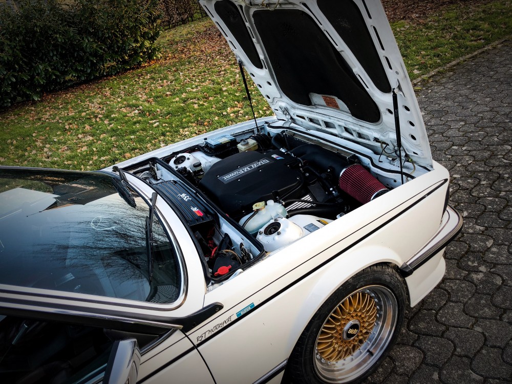

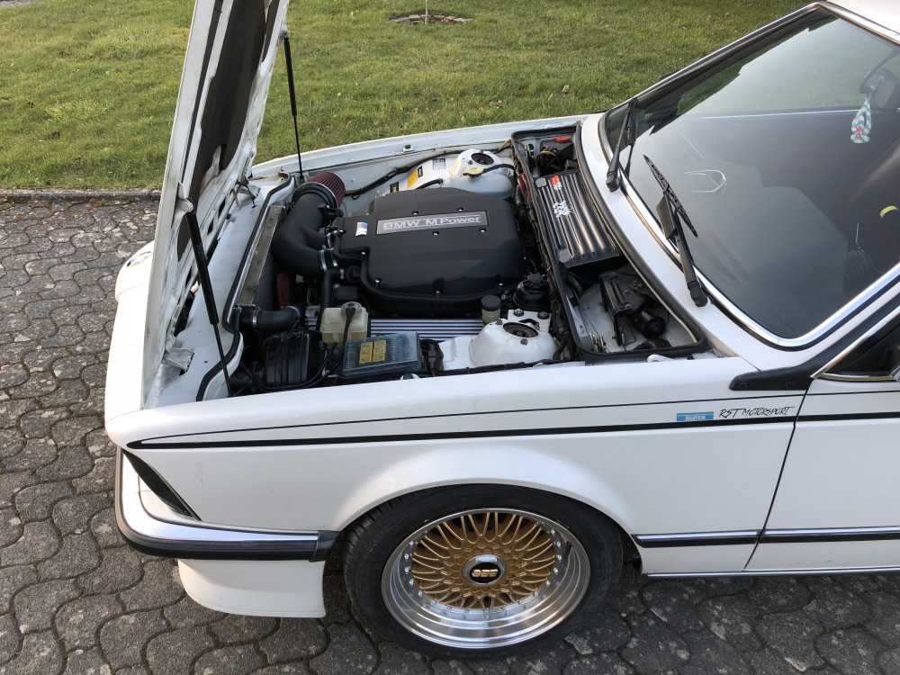

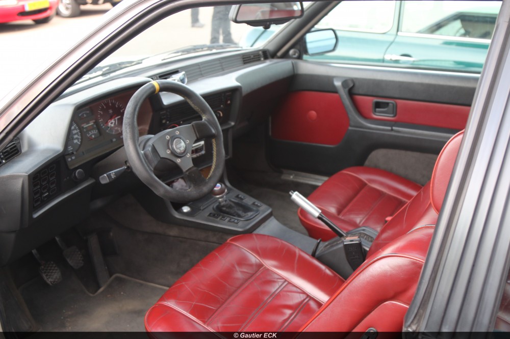

Da ich hier im Forum und auf der Seite oft hilfreiche Tipps bekommen habe, wollte ich euch meinen e24 s62 vorstellen.
Grösstenteils ist der Umbau ähnlich dem im e30, bis auf einige Unterschiede zum e24. Grossen Dank an Claudius (540i e28) der mir mit weitere Tips von seinem e28 Umbau geholfen hat.
Hier dann einige Fotos:

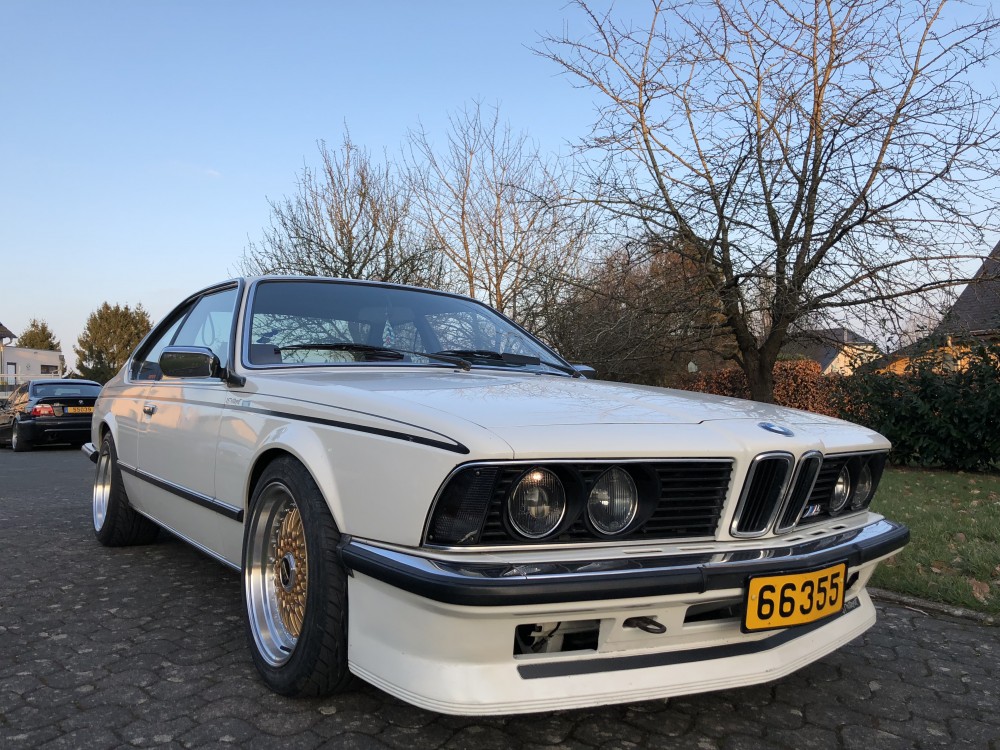

royalfederation, Freitag, 30.03.2018, 21:18 (vor 3140 Tagen) @ rst
Hammer! Hammer! Hammer!
Neber dem E30 eh der geilste BMW der E24
welches Bj ist deiner denn? 1. Serie oder?
gerne kannst du auch weitere Umbauinfo's beifügen! Mich würde auch die Innenaustattung interessieren.

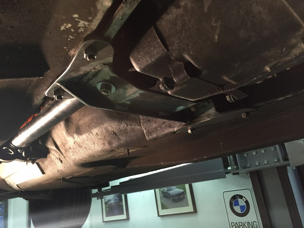

Ist ein 628Csi Cs/1 Bj.84
Zum Umbau

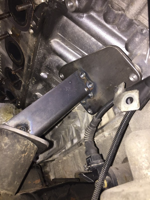

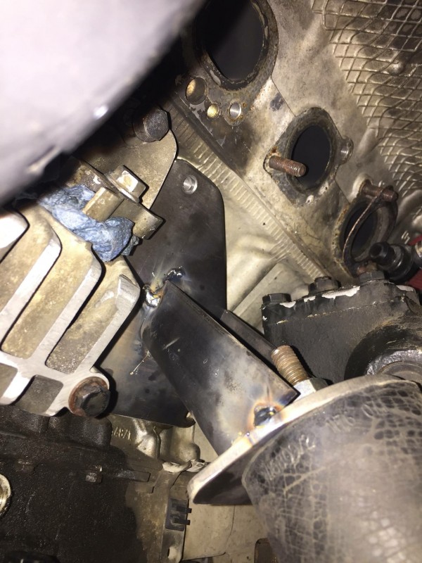

Motorhalter und Geriebehalter Eigenbau
Kardanwelle 540 e34 und 635 auf Maß gekürzt
Kühler 635
Bremsen E34 m5

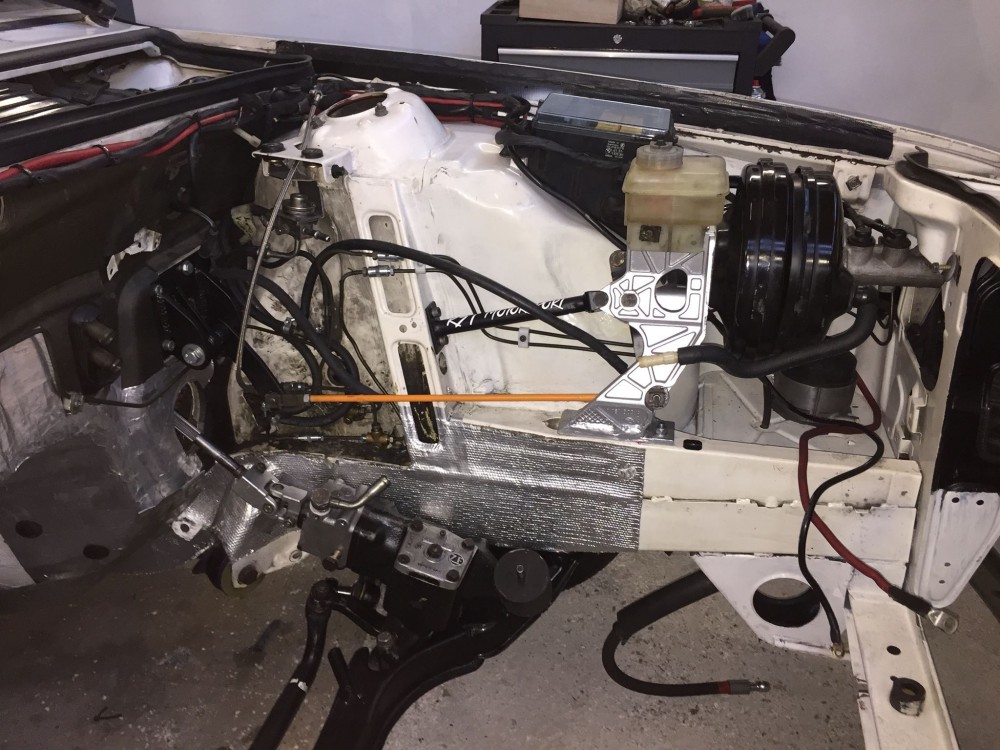

Lenkgetriebe im Querträger um 40mm tiefer versetzt
Der Rest ist gleich wie beim e30
Dienstag geht es zur Abnahme
Restarbeiten:
210 Diff. finden und einbauen
Temperaturfühler für Anzeige im Tacho ins Thermostatgehäuse versetzen
