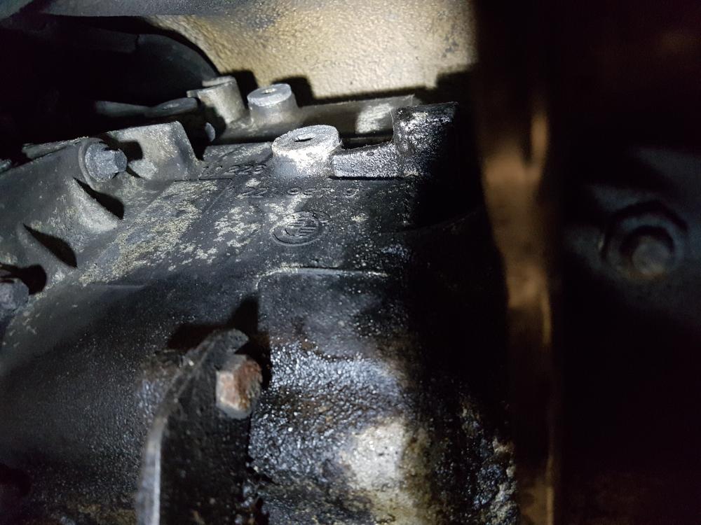

bräuchte bitte einen Tip aus welchem Fahrzeug dieses Getriebe stammt, sowie welche Getriebe-Lager das sein könnten.
Getriebe:
Ist auf jeden Fall ein Direktgang-Getriebe von einem M50. Tippe auf irgend ein ZF S5D. Getriebe hat auch noch einen ATF Aufkleber, könnte Modell/Baujahr einschränken. Der Motor ist ein M50B25, sehr frühes Baujahr. Ob das Getriebe aber original aus dem selben Fahrzeuig stammt weiss ich leider nicht. Wenns jemand genauer bestimmen könnte wäre das super. Will Ausgangsseitig die Simmerringe tauschen und da wäre der genaue Typ (bzw. BMW Nummer) sehr hilfreich. Ausserdem wüsse ich es einfach gerne mal verbindlich welches Getriebe da genau am werkeln ist ;-)

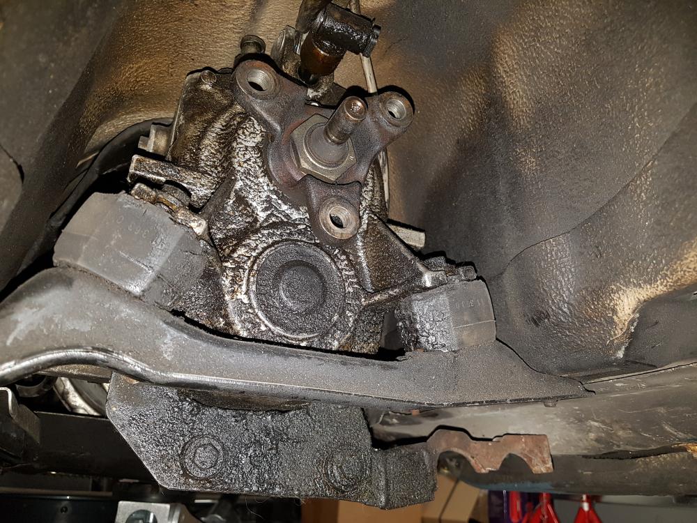

Ausserdem hier die Getriebe Lagergummis:
Original Höhe dürfte irgend etwas zw. 38 und 40 mm gewesen sein. Auch hier wäre eine Teilenummer nicht schlecht, oder noch besser etwas passendes in "ein bis zwei" Shore härter :-D

brosem3, Montag, 26.03.2018, 23:36 (vor 3088 Tagen) @ Tobi_M50
es steht irgendwo auf dem Getriebe drauf ob es von Zf oder G-Trag ist, wen es den Kleinen Kardanwellen Flansch hat wie beim e30 dann ist es aus einem e36 Bj 90-93, und macht schon beim Sauger und harter Fahrweise schnell den Arsch hoch, dann ist es ein G-Trag, erst die Zf mit Großen Flansch halten richtig was aus und sind immer am m52 zu finden,
Getriebelager Fahre ich selbst beim Turbo Standard teile da ich drin ruhe haben will, wen es Härtere sein sollen frag Tino der hat die da,,,der ist aber gerade im Urlaub,,

Toolo, Dienstag, 27.03.2018, 07:22 (vor 3088 Tagen) @ Tobi_M50
pDie Teilenummer steht doch auf den Gummis drauf,sieht man doch sogar auf deinem Bild! Musst du nur mal bissl abwischen und ablesen ;-)
Identifikation Getriebe und Getriebe-Lager
Tobi_M50, Dienstag, 27.03.2018, 07:57 (vor 3088 Tagen) @ Toolo
Ja das hab ich auch zuerst gedacht. Nummer passt aber vom Format nicht. Auf dem Gummis steht 11 363 0
Egal wie ich es versuche zu drehen und wenden, da wird einfach keine BMW Nummer draus
Toolo, Dienstag, 27.03.2018, 08:50 (vor 3088 Tagen) @ Tobi_M50
bearbeitet von Toolo, Dienstag, 27.03.2018, 08:59
Ok,wenn die Nummer nicht auf der anderen Seite weiter geht o.ä.
Ich würde da trotzdem keine Wissenschaft draus machen, da eben jenes Getriebelager in fast allen Baureihen,Motorisierungen zu finden ist! Über ALLE Motorisierungen im E36,über 1er,5er,6er,7er und Z Reihe ;-)
Und dein Getriebe sollte n ZF ausm 2,5-2,8er sein...steht aber auch auf der anderen Getriebeseite eingegossen das "ZF":)

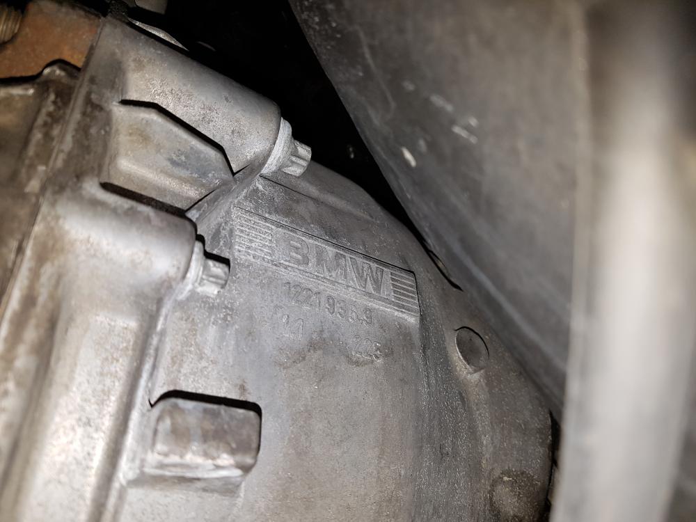

Ich kann die Nummer auf deinem 2. Bild nicht vollständig erkennen.
Tobi_M50, Dienstag, 27.03.2018, 11:28 (vor 3088 Tagen) @ Toolo
Die Getriebenummer auf dem zweiten Bild dürfte meiner Meinung nach lauten 1 221 937 . 9
Ist wohl auch keine BMW Nummer. Steht denn die BMW Nummer irgendwo auf dem Getriebe? Auf der anderen Seite hab ich nur den ATF-Oil Aufkleber gesehen, kann aber nochmal suchen gehen.
brosem3, Dienstag, 27.03.2018, 17:40 (vor 3087 Tagen) @ Tobi_M50
Das ist nur eine Gehäuse Nummer, es steht Klar G-Trag oder ZF drauf
