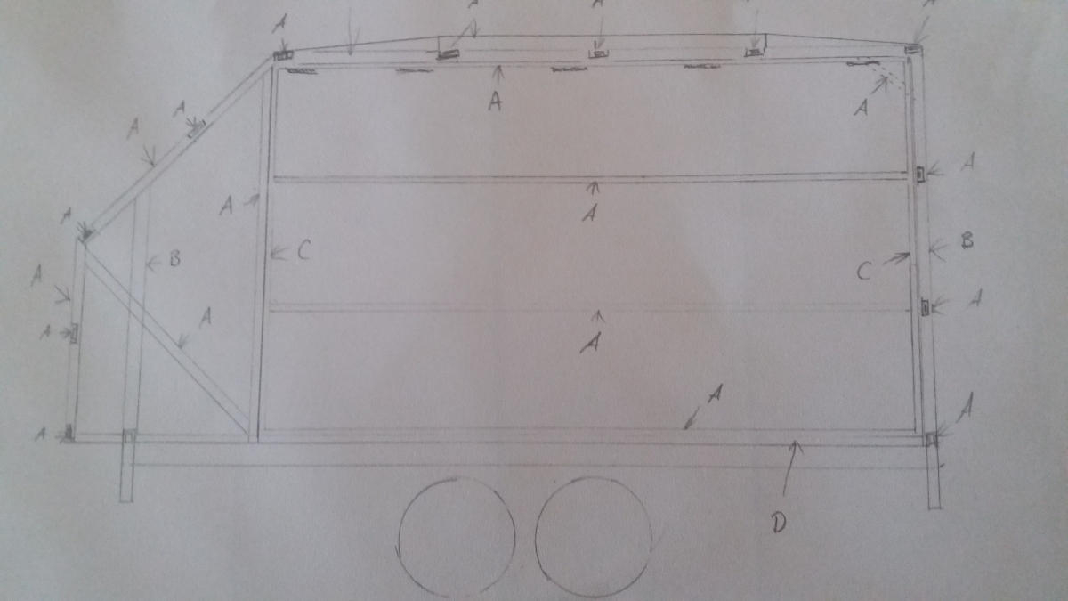

Ich möchte mir für meinen Plattformanhänger einen Aluaufbau machen.
Vorn die Schräge als Windabweiser und seitlich eine Marktklappe welche auch als Markise genutzt wird. Und natürlich um aus dem Auto aussteigen zu können!
Na vorn über den Hänger möchte ich 30cm überstand damit der M3 unter der Plane schön Platz hat. Innenlänge 4,30m und Lichte Höhe möchte ich 2m. Das ist eigentlich mein Vorhaben!
Ob ich dann die nächsten Jahre irgendwas schweisse weiß ich nicht!
Daher werde ich mich für das Stahlwerk Gerät mit 5 Jahren Garantie entscheiden. 5 Jahre Garantie ist der Auslöser...
Die sind demnach von ihrem Gerät überzeugt!
Hier mal meine laienhafte Skizze!
War bei 3 Metallbauern und die haben für mich zu viel Eiereri um die Geschichte gemacht. 2 wollten nur Stahl kein Alu weil die kein Alu Schweißen! Der andere war mir zu umständlich!
Ich will aber Alu und deshalb werde ich mir das selber bruzeln! Selbstverständlich werde ich erstmal üben üben üben und testen!
Wenn es dann vertretbar klappt geht's los!
Grüße Kai[image]

Achte auf den Verzug bei den dünnen Wandstärken+Längen,plane an allen Ecken ruhig Knotenbleche/Dreiecke ein, das wird enorm was an Stabilität bringen (gerade wenn man kein 100% Schweißprofi ist!) und falls nicht vorhanden,kauf dir noch ne Kappsäge o.ä. für halbwegs winklige Schnitte.
Nicht zu verachten ist auch ein geeigneter,ebener Untergrund für deinen Aufbau bzw. für´s punkten:Großer ebener Garagenboden oder sowas...
Zum Aluschweißen oder generell, würde ich mal hier lesen:
https://www.ewm-group.com/de/downloads.html
Ich persönlich würde einen Planenaufbau nur zerlegbar/abnehmbar planen, also Einsteckverbindungen,o.ä., da kannste dich durch div. Anhängerseiten klicken, was es an Kaufteilen gibt,zumal Anhängerkrams recht preiswert ist, oder fahr halt mal bei nem Anhänger-Hersteller rum und schau dir an, wie die "Professionellen" so n PLanenaufbau konstruieren.
Last but not least: TÜV??? Nachfragen vorab erspart sicher Ärger ;-)
Gruß Benny
P.S.: http://www.planen-walter.de/hoch-mit-spitzdach.html
Fand ich für ne grobe Preisfindung ganz interessant den Konfigurator...
wie oft willst du denn schweißen ?
ks90, Mittwoch, 14.03.2018, 09:33 (vor 3159 Tagen) @ Toolo
Jawoll genauso wird es.
Knotenbleche ist ein muss und bereits eingeplant!
In Teilen zum stecken mit Splintstiften!
Ja das mit dem verziehen beim Schweißen hab ich schon gesehen. Vielleicht kann man das bissl ausgleichen durch vorwärmen.
Naja Übung bringt hoffentlich den gewünschten Erfolg!
Kappsäge, Absaugung usw hab ich alles.
Hab doch eine komplette Tischlerei!
Grüße Kai
