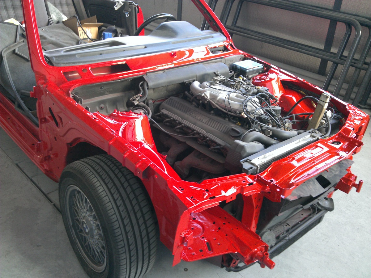

Sowas hatte ich auch mal vor. Bis dann doch der Entschluß kam einen M30 in meine Limo zu verbauen.
Aber auch da wird es "clean". :-D
Um auf den AGB des Kühlwassers zu verzichten, kann man den Kühler vom 4-Zylinder mit integrierten AGB verbauen. Weiterhin die Servo demontieren bzw. wenn man nicht darauf verzichten möchte den Servobehälter an den Längsträger montieren.
Kleineren BKV verbauen. Z. Bsp. Polo oder Clio.
Wenn keine Klima vorhanden ist, einen kleinen Wischwasserbehälter in die Öffnung der Trocknerflasche setzen.
Dann sollten halt auch alle überflüssigen Halter sauber entfernt werden. Sonst siehts bäh aus. :-D
So wirds bei mir aussehen. Der Tandem-BKV weicht noch einem BKV aus nem Polo.

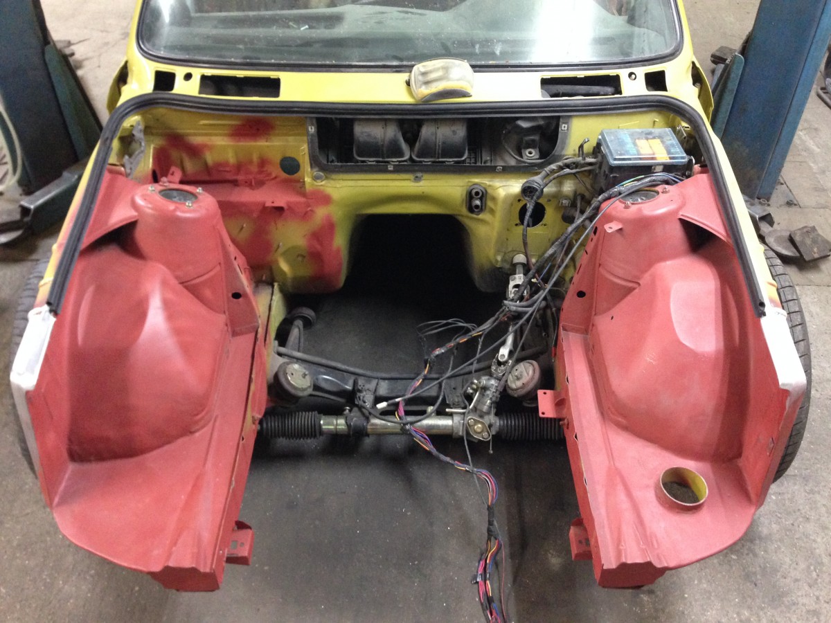

JohnnyBee77 ⌂ @, Berlin, Mittwoch, 07.03.2018, 15:21 (vor 3164 Tagen) @ Marko327ic
Sicherungskasten kann auch weg.
Waschwasser passt in den Kofferraum.

cabriofan, Donnerstag, 08.03.2018, 11:19 (vor 3164 Tagen) @ JohnnyBee77
Also so clean wäre mir fast schon zu viel. Will dein Projekt nicht schlecht reden, aber die Frontpartie gefällt mir persönlich so nicht.
Zum TE eine Möglichkeit wäre die Kabelverkleidung vom M40 zu nehmen, dann hast du an der Spritzwand die sonst offenen Kabel schön verkleidet. Habe bei meinem die drei Relais auch darunter verstaut. Batterie in den Kofferraum ist vermutlich selbstredend.
Ich habe auch versucht dezent Kabel zu verstecken, allerdings ohne große Änderungen an den Kabeln selbst, wollte da nicht überall Lötstellen drin haben.
Habe gerade kein anderes zur Hand. So wäre das mit der Verkleidung.

JohnnyBee77 ⌂ @, Berlin, Donnerstag, 08.03.2018, 16:30 (vor 3163 Tagen) @ jojo10
Ja genau,
den Sicherungskasten haben wir nach innen versetzt. Inkl aller Relais und Diganosesteckern.
Den Motorkabelbaum mussten wir auch ändern und dem vom Fahrzeug natürlich verlängern.
