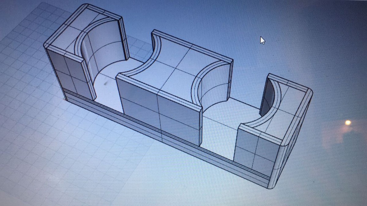

Also runter zum Auto gegangen, ausgemessen, ab in der Werkstatt den Computer und den 3D Drucker angeworfen.
Mit den Maßen der Aussparung ein 3D Modell eines Getränkehalters gebaut und das Teil anschließend ausgedruckt.

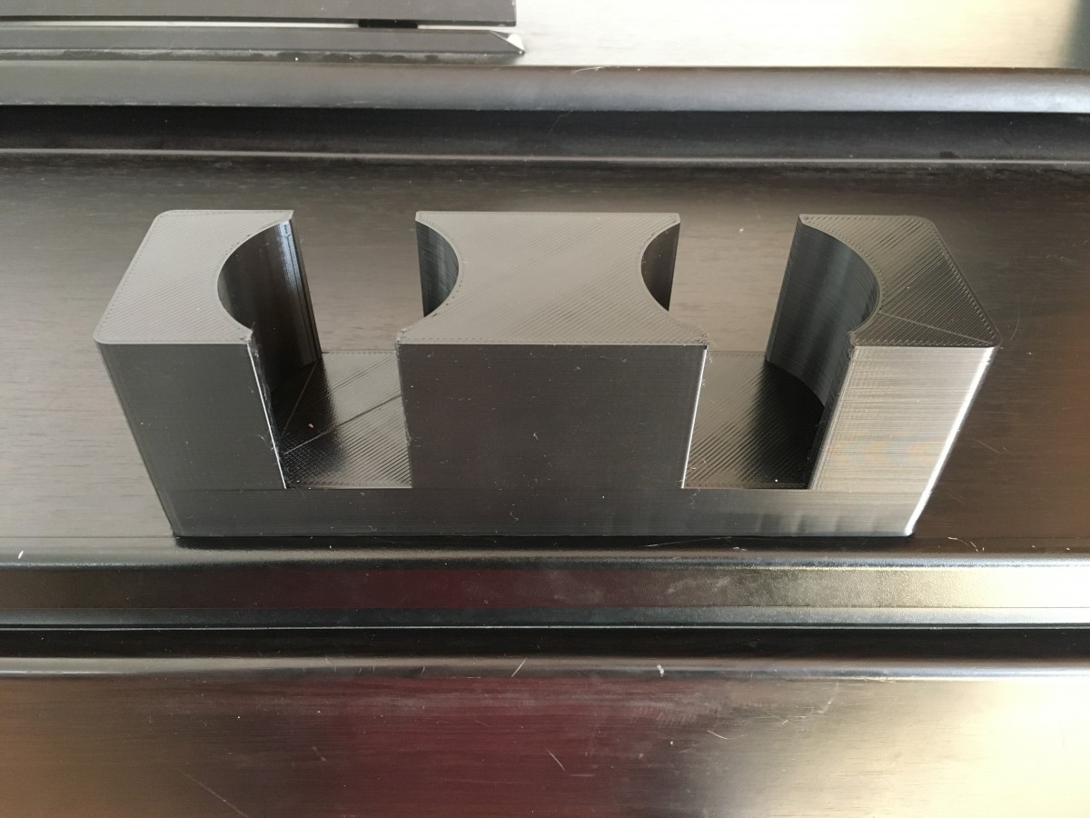

Der Halter passt perfekt in die Aussparung des Kassettenfachs hinein und sieht daher so aus, als wäre das Fahrzeug 1992 damit vom Band gerollt.
Das Material ist ABS Kunststoff und hat daher eine sehr hohe Qualität und sehr gute Hitzebeständigkeit.
Das Material hat außerdem eine sehr gute Haptik und fühlt sich hochwertig an.

cabriofan, Donnerstag, 01.03.2018, 14:19 (vor 3167 Tagen) @ Mario_Vegas
prinzipiell keine schlechte Idee und es wird nichts an der Innenausstattung zerstört, was der ein oder andere irgendwann rückrüsten möchte.
Was mir allerdings ein bisschen ins Auge sticht sind die Spalten zwischen dem Halter und der Verkleidung. Die Aussparung ist eckig und dein Halter Rund, ein überstehender Rand ähnlich der Fensterheberschalter wäre schön.
Des Weiteren wären federbelastete Haltestücke nicht schlecht, falls mal kleinere Behälter darin Platz finden sollen. Also so wie sie in den meisten Getränkehaltern verbaut sind, da lässt sich doch sicher was drucken?
Wie befestigt sich der Halter? Wäre ärgerlich wenn der Halter nach oben raushüpfen könnte.

Mario_Vegas, Donnerstag, 01.03.2018, 14:31 (vor 3167 Tagen) @ cabriofan
Vielen dank für die konstruktiven Anmerkungen.
Ein überstehender Rand ist eine gute Idee, kann ohne Problemd mitgedruckt werden, dann sieht man die Kante nicht mehr.
Für die Halterung ist aktuell eine Übergangspassung vorgesehen aber ich habe gerade nochmal den Kassettenhalter zur Hand genommen, dieser hat seitlich kleine Keile die sich dann beim reinschieben einklipsen, die kann ich auch mitdrucken. Dann kann er nach oben nicht rausrutschen.
Werde die Punkte übernehmen, vielen Dank :)

the.Coyote, Donnerstag, 01.03.2018, 18:17 (vor 3166 Tagen) @ Mario_Vegas
Hi Mario_Vegas
Sehr schön, gefällt mir auch, wenn ich kein Ablagefach hätte, hätte ich auch Interesse dran ;-)
Aber was cabriofan mit dem Gegenhalter meinte war denk ich eher so rausstehende Haltenasen, welche den Becher festklammern damit er nicht wackelt/kippt, wenn der mal kleiner ist als das runde Loch um den Becher reinstellen, nicht als Arretierung des Becherhalters an der Konsole selber, wobei ich auch das für eine sinvolle Ergänzung halte.
So ein gefederter Gegenhalter für die Becher selber ist sicherlich nicht so einfach zu bewerkstelligen, hier hätte ich allerdings eine Idee.
Man könnte hier die kompletten Klips vom Becherhalter des E53 X5 nehmen, gibt es einzeln zu kaufen und die benötigen lediglich eine Aussparung in der Wand sowie etwas Platz hinter der Aussparung. Und diese werden dann auch von vorne eingeklipst (nicht von der innenseiteseite der Becherhalter-Wand, ich hoffe, ich konnte das verständlich erklären ;-)
Das ergibt dann so Haltenasen, die unter Federspannung herausstehen und sich hineindrücken lassen wenn ein Becher hineingestellt ist und den dann auch wackelfrei festhalten.
Allerdings sind im X5 drei so Gegenhalter pro Becherhalter montiert, hier wird die Anzahl 3 aufgrund der nicht ganz umlaufenden Wände schwierig, hier müsste man vermutlich dann 4 Stück pro Halter verwenden.
Was so eine Nase kostet, weiss ich allerdings nicht.
Was auch noch schön wäre, wenn man die Oberfläche an den Look der Mittelkonsole direkt anpassen und so ausdrucken könnte, oder allenfalls wenigstens als Glatte Version zum Beziehen mit Kunstleder o.ä. machbar wäre.

cabriofan, Donnerstag, 01.03.2018, 18:30 (vor 3166 Tagen) @ the.Coyote
Ich meine beides ;)
Einerseits Nasen für den Halt des Halter in der Verkleidung. Das hat der TE schon angemerkt.
Und zweitens die von dir beschriebenen Haltelaschen.
Meine Idee dazu wäre, eine Aussparung jeweils vorne und hinten in die Rundungen zu machen und etwas kleiner dazu, entsprechende "Laschen". Durch eine durchgängige Bohrung könnte ein Metallstift als Achse, dabei muss die Lasche natürlich genug Futter an der Bohrung besitzen. Als Feder könnte eine stinknormale Wäscheklammerfeder dienen, die unterhalb der Lasche und im Halter Haltekerben oder dergleichen hat.

Mario M52B28, Donnerstag, 01.03.2018, 15:16 (vor 3167 Tagen) @ Mario_Vegas
Sehr Coole sache, gefällt mir echt gut das Ding.
Soweit ich das sehe ist er Quasi aus Vollmaterial. Würde es sich nicht anbieten (wenn du die Keile zum halten mit druckst) gleich einen Materialschonenderen Druck zu machen ? Ich würde versuchen Hohlkammern oder Wabenstrukturen im inneren zu drucken.
Dann ist er stabil, wird leichter und du brauchst weniger Materiel :-)

Mario_Vegas, Donnerstag, 01.03.2018, 16:52 (vor 3166 Tagen) @ Mario M52B28
Das Teil hat innen eine Wabenstruktur, mit Hohlkammer, das macht der Drucker automatisch um Material zu sparen.
Vollmaterial wäre zu teuer in der Herstellung.
Mit dem Preis kommt man bei der kleinen Stückzahl leider nicht viel weiter runter, da der Drucker und das Material in der Anschaffung sehr teuer sind.

Mario_Vegas, Freitag, 02.03.2018, 10:14 (vor 3166 Tagen) @ Toolo
Hi Benny, das 100€ Goldstaubteil ist genormt nach der traditionellen europäischen Cola Dose und es passen Gefäße mit einem Durchmesser bis 70mm in die Getränkeaussparungen.
Wenn du findest der Preis ist hoch, dann informier dich einmal darüber was ein professioneller 3D Druck kostet.
Wenn du auf 30€ China Spritzguss stehst, der unschön aussieht und irgendwo im Auto angeklebt wird, go for it.
Dies ist ein Produkt mit hoher Qualität, perfekt integriert in die Verkleidung und hergestellt in Deutschland, für Kunden die auf Qualität stehen und in ihrem Baby den Comfort eines modernen Autos schätzen ohne dafür Teile zu zerschneiden, um das Auto in Originalzustand zu halten.
