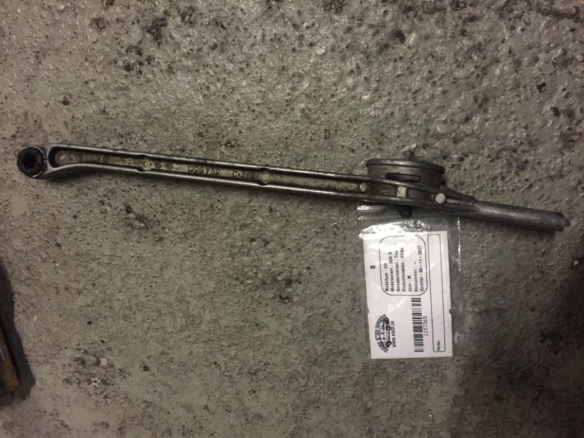

ich komme gerade nicht weiter mit dem Schaltgestänge (318 Vfl M10 auf M52B28 Getriebe).
Besorgt habe ich mir schon den oberen Schaltarm vom 325i (C=263) wie fast überall zu lesen ist.
Aber mit dem unteren Schaltgestänge bin ich überfragt. Ich nehme an, ich brauche das aus nem M52? Ginge da jedes aus nem E36 für 6 Ender oder muss es unbedingt das für M52B28 sein? Die sind offensichtlich alle verschieden, da immer unterschiedliche TN.
Und passt die Schaltstange dann plug & play und den Rest kann ich vom vorhandenen Gestänge übernehmen oder passt das nicht zusammen?
Ich hoffe ihr könnt mir weiterhelfen.
Die Schaltwegeverkürzung sollte ja mit meinem vorhandenen M10 4Gang Hebel dafür dann schon realisiert sein.
Ich danke euch.

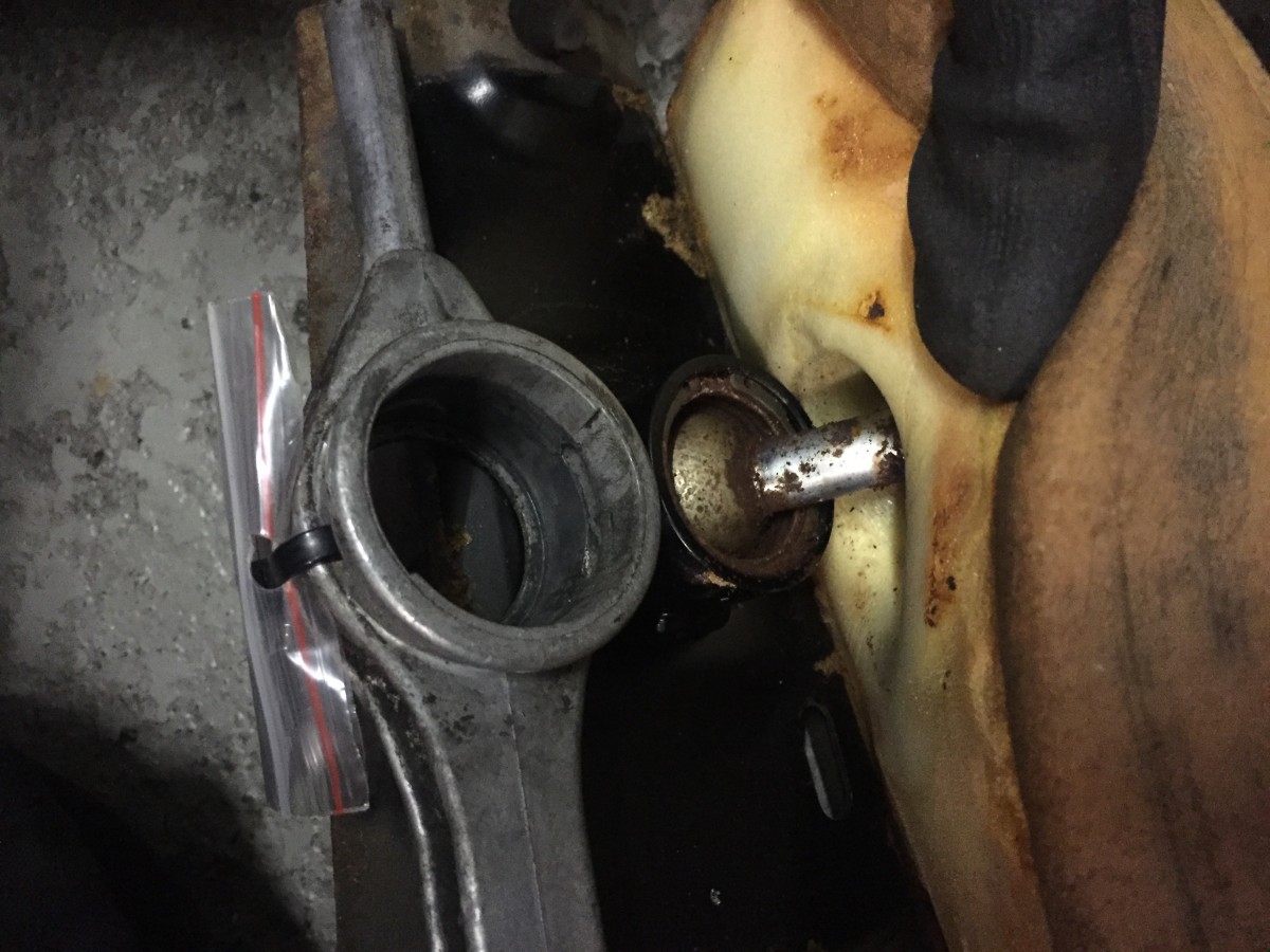

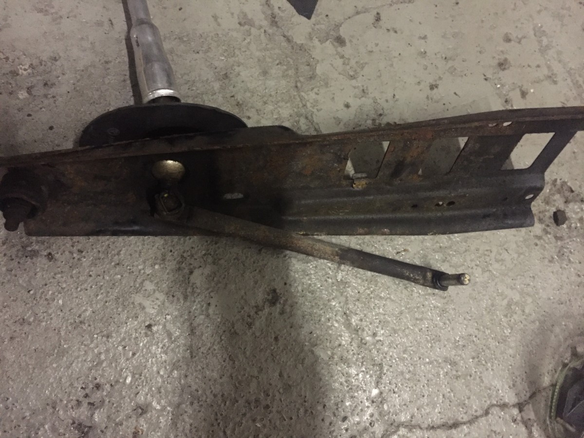

Nun habe ich festgestellt, dass die M10 Schaltung ja komplett anders ist als angenommen.:-( Der besorgte Schaltarm passt so gar nicht...
Kann ich die M10 Schaltung überhaupt nutzen oder müsste ich das auf den besorgten Schaltarm umbauen?

dirk_335i @, Seeheim-Jugenheim, Mittwoch, 28.02.2018, 13:22 (vor 3172 Tagen) @ T-Low
Da fehlt dir das Kunstofflager in welcher die Kugel des Schalthebels gefürt wird. Ist ein Plastikteil und günstig.

Mein Problem ist, dass ich die ganzen Aufnahmen für den Arm gar nicht habe, da es ja im M10 komplett anders konstruiert ist mit dieser Platte...
Also kann ich was von dem alten übernehmen und auf den Arm anpassen oder macht es Sinn alles neu (gebraucht) zu besorgen.

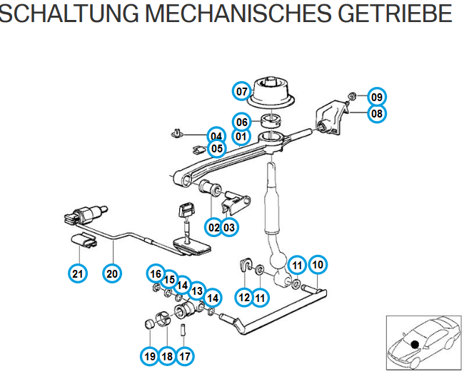

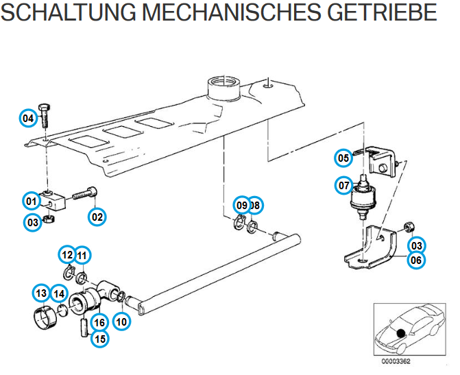

Teil 5 und 6 aus dem "alten Schaltgestänge" sollte an der Karosserie an der gleichen Stelle verschraubt werden wie Teil 8 von dem "neuen" Schaltgestänge.
Ich würde an Deiner Stelle, auf das "neue" Schaltgestänge umbauen, weil Du dann am Schaltarm (Teil 1 neu) die passende Aufnahme für diverse neuere Getriebe von M50/52 hast. Die Aufnahme für die VFL-Blechplatte ist afaik nur bis 1986 bei BMW Getrieben vorhanden gewesen.
Das "neue" Zeug gabs in jedem E30 ab ~1987 (genau Zahl im ETK suchen). Das gibts in allen Variationen noch bei Ebay und Schlachtern. Du brauchst im Grunde nur den Arm, Teil 1, den Gegenhalter, Teil 8/9, und Teil 3.
Teil 2 und 6 machste neu. 11, 14, 15 bitte auch neu machen.
Teil 13 ist das teuerste, das macht aber die Schaltung erst wieder richtig "knackig". Aber Achtung wenn Du es neu machst, das sollte zu Deinem Getriebe passen. Da gabs unterschiedliche Versionen, asymetrisch und symetrisch.
Vom M10 nimmst Du nur den eigentlichen 4-Gang Hebel. Er sorgt für einen guten Kompromiss aus kurzen Schaltwegen und Schaltbarkeit bei älteren Getrieben.
