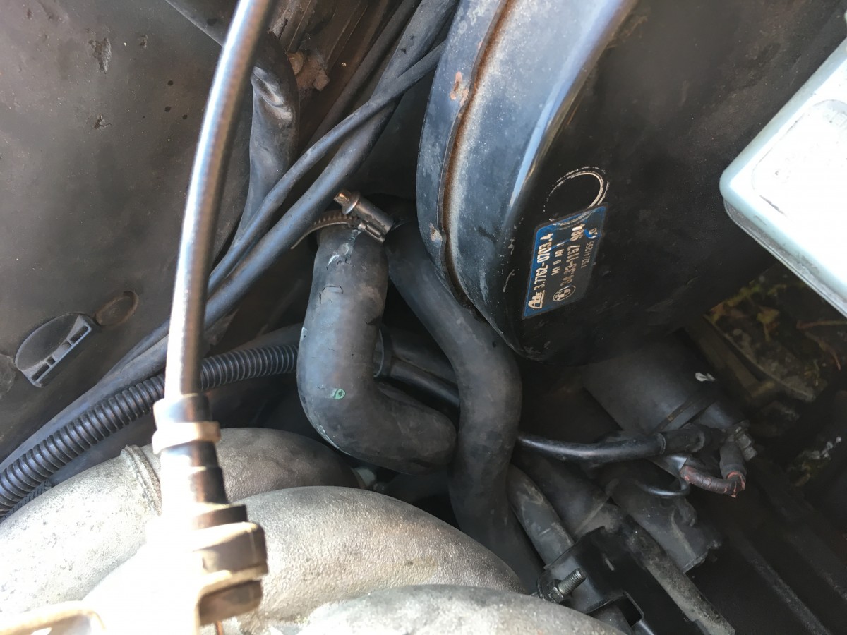

Hi, habe nach M20 Kopfüberholung etwas Probleme mit der Heizung, mal kalt, mal lauwarm, gerade eben wars mal wärmer.
Bin noch am Entlüften aber nun meine Frage ob Vor und Rücklauf zur Heizung richtig angeschlossen wurden.
Der obere gebogene geht zum Motorblock Seite Spritzwand, der untere gerade vor Richtung Thermostat (siehe Bild).
Stimmt das so oder gerade umgekehrt?
Da der obere leicht porös steht wohl sowieso bald ein Tausch an, sollte nur richtig sein dann.
Danke und Grüße
Anschlüsse Wärmetauscher Vor-/Rücklauf M20
Spiggy @, Ruhrgebiet, Samstag, 24.02.2018, 16:12 (vor 3116 Tagen) @ drei20i
Ich meine der kurze Schlauch vom Kopf kommt nach unten und der lange Schlauch vom Thermostatgehäuse kommt nach oben.
Moerserlex @, Sonntag, 25.02.2018, 18:43 (vor 3115 Tagen) @ drei20i
Wie schon gesagt, Du hast sie verkehrt rum dran. Der obere läuft nach vorn Richtung Thermostat, der untere geht im Bogen Richtung Zylinder 6.
