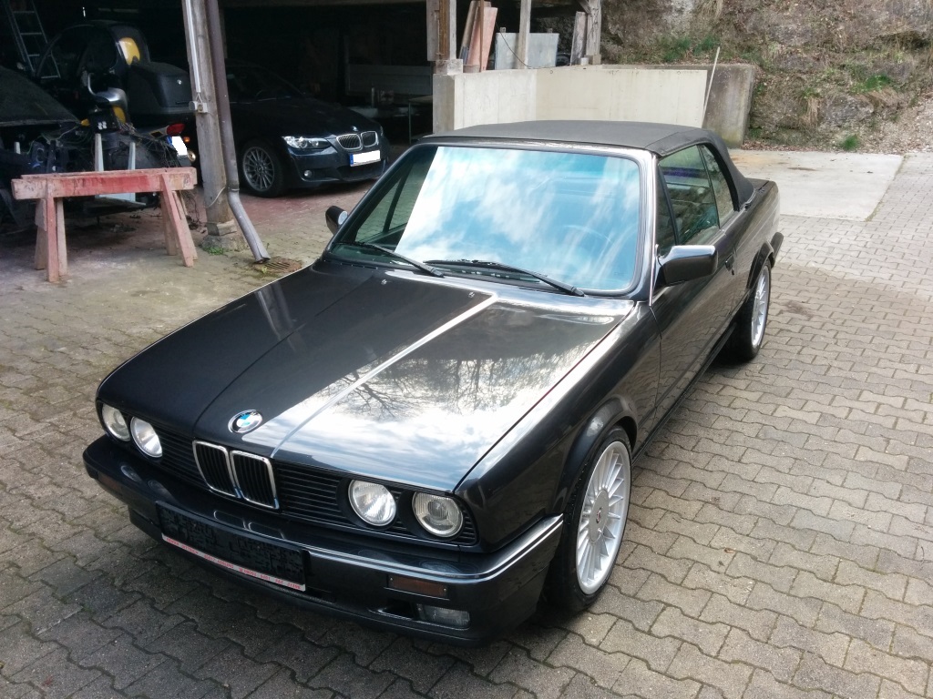

Ich fahr rundrum Alpinas in 8x17 ET46. VA 215/40 R17 HA 245/35 R17
Auf der VA mit 10mm Spurplatten, auf der HA mit 15mm.
Ich hab auch das KW V1 mit Tinos 5-Loch-Umbau an der VA und den Z4 Naben an der HA.
Vorne passts echt gut. Der Reifen ist ziemlich bündig zum kotflügel.
Hinten könnten noch dickere Platte rein. Da ist nach außen noch Platz.
Aber die 15er hatte ich noch auf Lager ;-).
