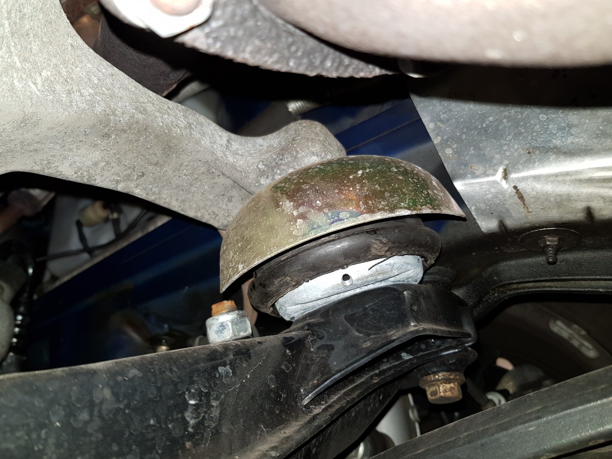

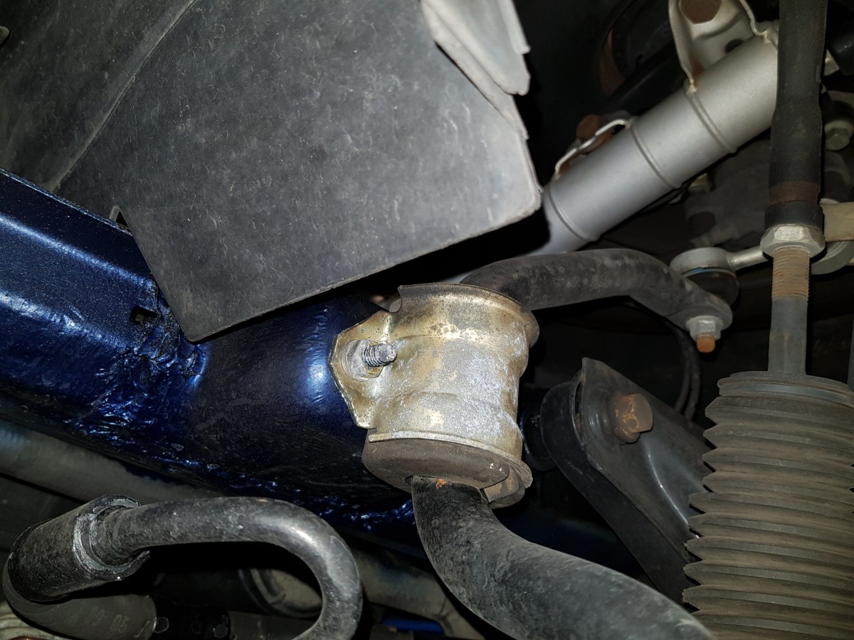

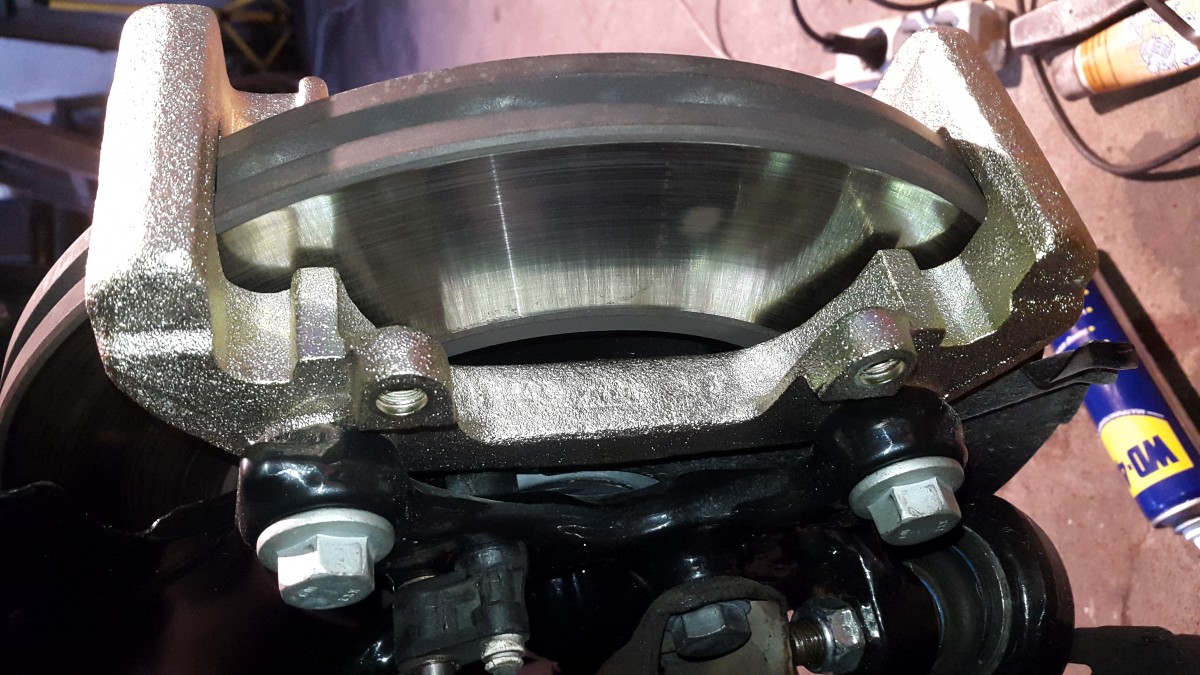

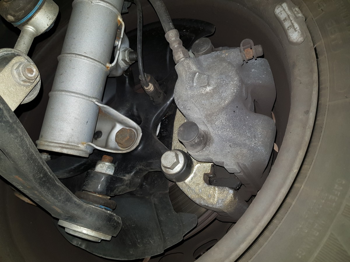

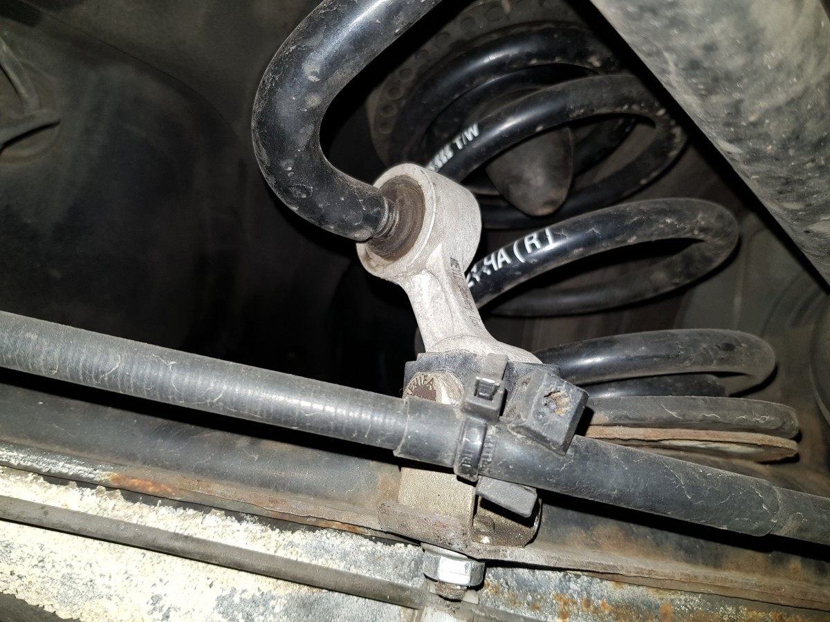

, Dienstag, 13.02.2018, 01:07 (vor 3191 Tagen) @ Ring-Tobi
An meinem Alltags e36 hab ich einiges galvanisch gelb behandeln lassen.
Hat mir hier auf der Seite super gefallen und wollte einen kleinen Versuch starten.
Alle Teile wurden vorab gestrahlt damit es der Galvaniker einfacher hat.
![[image]](images/uploaded/201802122345195a82270fdf9d2.jpg)
![[image]](images/uploaded/201802122347215a822789a2945.jpg)
Jetzt fährt der Wagen seit 11.17.
Gestern hab ich ihn hoch genommen um nach dem Rechten zu sehen.
Begeistert bin ich nicht gerade....und hier hatte es gerade 2x etwas Schnee.
Der Bremssattel war neu und nicht behandelt.
Sogar die neu gekauften BMW-Schrauben zb. am Stoßdämpfer sehen schon wieder uralt aus.
Das neue H&R Federbein fängt auch an zu rosten....
![[image]](images/uploaded/201802122351265a82287ee20e5.jpg)
![[image]](images/uploaded/201802122352265a8228ba19dc2.jpg)
![[image]](images/uploaded/201802122358405a822a30a9e76.jpg)
Das anscheinend noch hochwertig verarbeitete original BMW Wärmeschutzblech interessiert es dagegen erst mal nicht die Bohne.
![[image]](images/uploaded/201802130002395a822b1f93ee7.jpg)

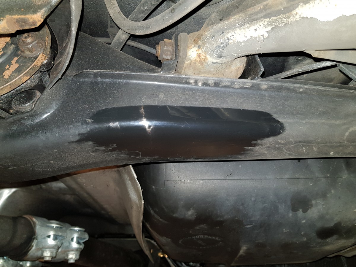

Ebenso unbeeindruckt der gepulverte Hinterachsträger.
![[image]](images/uploaded/201802130006595a822c236a6d4.jpg)
Gelbverzinken - aber wo?
youngtimerwelt, Dienstag, 13.02.2018, 09:14 (vor 3190 Tagen) @ e30-s50
Servus,
der Korrosionsschutz der Zinkschicht entsteht ja dadurch, saß sie sich opfert. Wenn man den neuwertige Look erhalten will, sollte man das ganze noch mit Wachs schützen. Und die neu erhältlichen Schrauben sind so minimal geschützt, saß ich lieber alte neu chromatieren lasse oder die neuen vorher gelb chromatieren lasse.
Bei Wintereinsatz führt kein Weg an Wachs vorbei, zumal die neuen Feuchtsalze deutlich korrosionfördernder sind und deutlich mehr gepökelt wird als früher.
Grüße Nils
