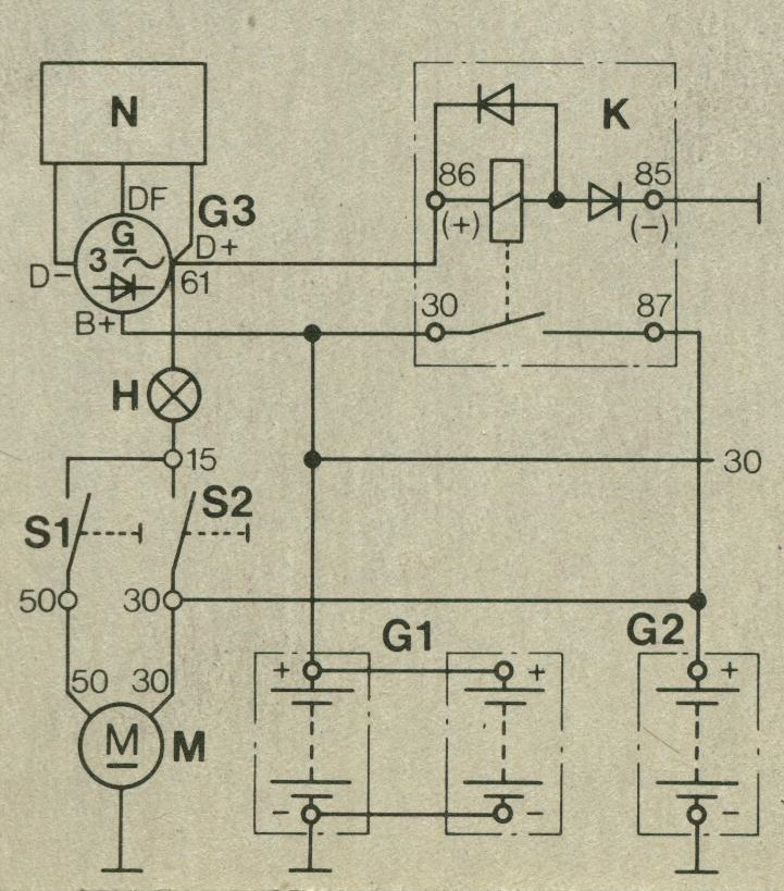

Servus Martin,
ich habe noch ein altes Schaltbild, wo ich mit einem Trennrelais die Starterbatterie vom Bordnetz bei stehendem Motor getrennt habe, um ein Entladen zu verhindern und um beide Batterien bei laufendem Motor zu laden.
Die Starterbatterie wird wieder durch das Trennrelais paralell geschaltet, sobald die Lima Spannung abgibt.
G1 = Bordnetzbatterie
G2 = Starterbatterie
G3 = Lima
H = Ladekontrolllampe
K = Batterie-Trennrelais
M = Anlasser
N = Lima-Regler
S1/S2 = Zündschloss
Vielleicht kannst Du ja etwas damit anfangen...
Gruß Richard
genau das habe ich gesucht
Martin/Franggn @, Montag, 05.02.2018, 22:22 (vor 3141 Tagen) @ e-dreissig
vielen Dank, Richard. Damit ist das Verdrahten dieser Leitung kein Problem.
