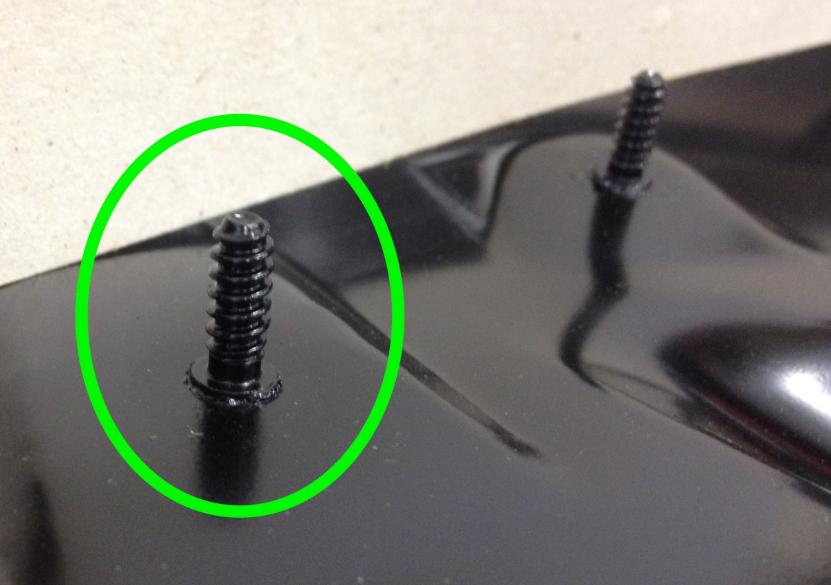

Hallo Leute..
Kann mir jemand sagen wo ich diese schrauben stützen, kaufe...????
Oder hat da jemand einen guten alternative..???
Ich hab da mehrere die abgebrochen sind..:-(
Karosserie schraube
Syntax @, Bad Wörishofen, Donnerstag, 01.02.2018, 01:21 (vor 3196 Tagen) @ Frank DK
Sieht für mich nach Schweissbolzen aus.
Karosserie schraube
Frank DK, Donnerstag, 01.02.2018, 01:46 (vor 3196 Tagen) @ Syntax
Ja genau SCHWEISSSCHRAUBE oder SCHWEISSBOLZEN, aber ich kann die hier nicht finden, das Gewinde hat ja einer hoher Steigung, für plast Muttern..
Karosserie schraube
RoBop @, Glashütten, Donnerstag, 01.02.2018, 09:14 (vor 3195 Tagen) @ Frank DK
Such doch mal nach Schweißbolzen mit Tannenbaumgewinde.
Karosserie schraube
Syntax @, Bad Wörishofen, Donnerstag, 01.02.2018, 11:22 (vor 3195 Tagen) @ Frank DK
http://www.schweissbolzen.de/saegezahn.htm
Sollte sich um diese Handeln, allerdings kann ich dir natürlich keine Sicherheit geben.
Aber somit hättest du schon mal die Norm und kannst dich selbst umsehen :)
Karosserie schraube
Rail, Donnerstag, 01.02.2018, 20:14 (vor 3195 Tagen) @ Syntax
Die gibt es auch zum nieten mit einer Blindnietzange, sind glaube ich von Würth.
Ist einfacher zu händeln wie schweißen.
Karosserie schraube
Sebastian///M3 @, Freitag, 02.02.2018, 14:36 (vor 3194 Tagen) @ Frank DK
Beim nächsten Karosseriebauer nachfragen, die haben die normalerweise auf Lager...
