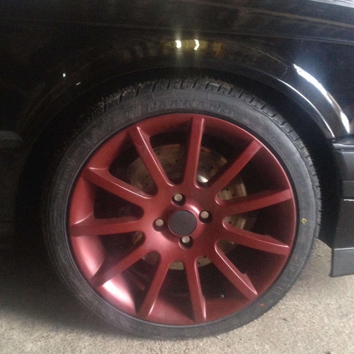

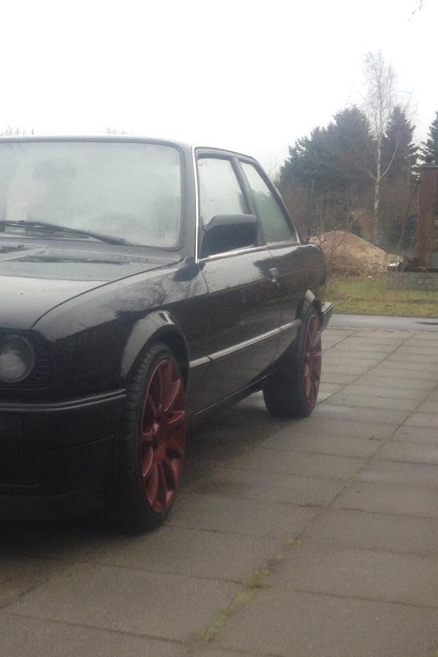

Bin auf der Suche nach einem Gutachten für obengenannte Felgen in der Dimmension 7x17 4x100 für meinen E30.
Falls jemand was hat, wäre das super. Ist nämlich das einzige was mir für meine Abnahme noch fehlt.

Welche Größe genau? ET? 35/40? KBA Nummer? Du Hast bestimmt Distanzscheiben verbaut, oder?
Ich glaube kaum, dass Du ein Gutachten für den E30 findest. Dafür sind die viel zu modern (in meinen Augen auch unpassend am E30, aber Geschmnackssache).
Such Dir ein Gutachten von dem Auto für die die Felgen gedacht waren (Golf, Opel, Honda, etc.). Gucke dass Du dort ein Auto findest, was schwerer und schneller als Dein E30 ist. Dann brauchst Du ein Vergleichsgutachten von anderen 7*17 Felgen, indem der E30 und die von Dir benutzte Reifengröße (214/40 17) explizit genannt ist. Dann ab zum Tüv und es sollte nix schief gehen.

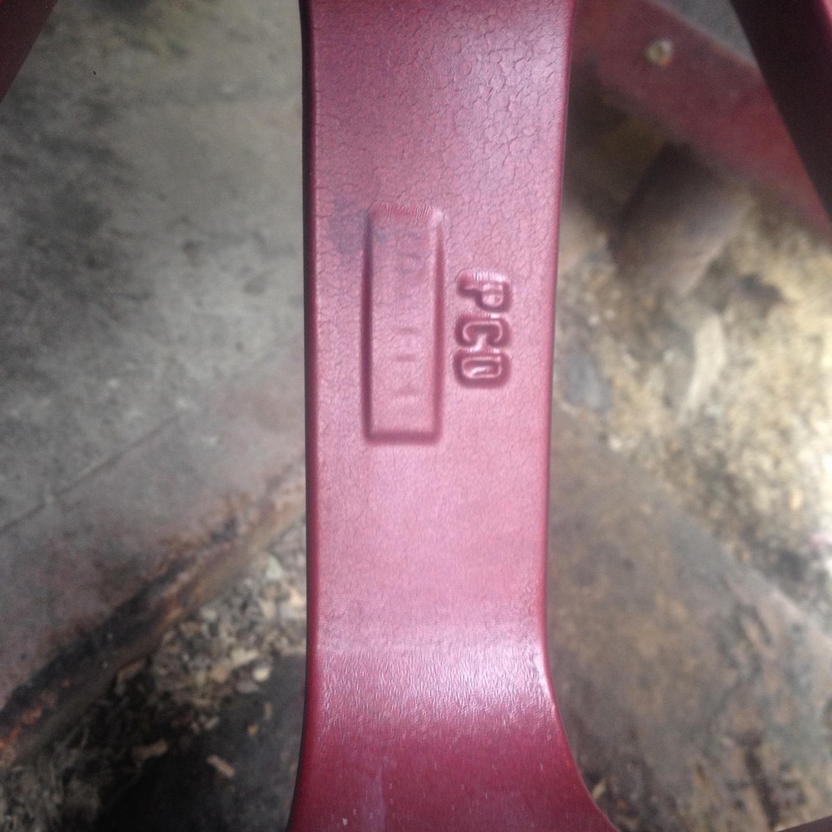

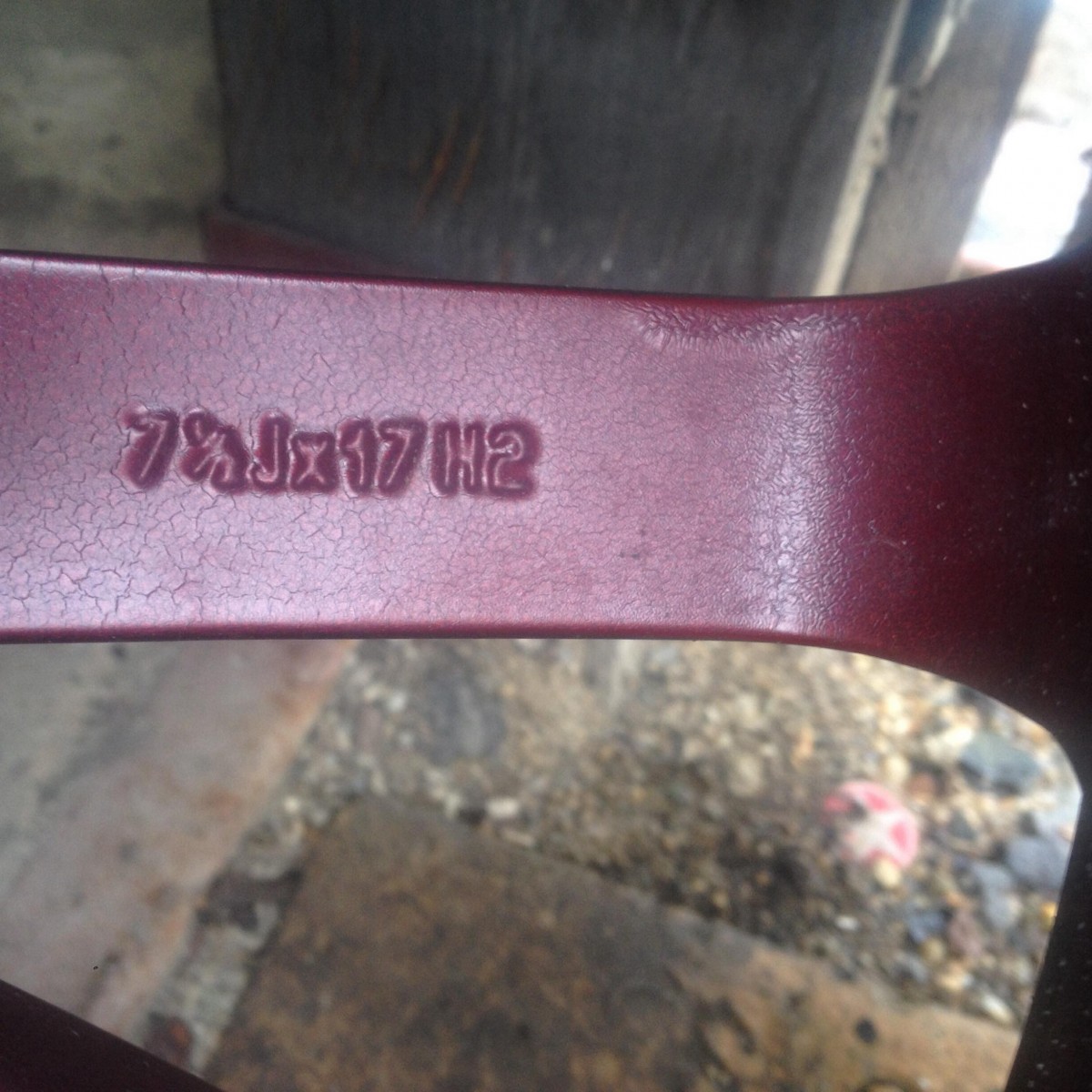

danke für die Antworten. Leider finde ich auch keine Vergleichsgutachten oder ähnliches. KBA Nummer gibts auch keine. Hab nochmal paar Bilder gemacht.
Muss mich berichtigen, die Felgen sind doch 7,5j.

ab jetzt wird´s schwierig.
Ich würde mal an den Hersteller gehen und fragen, welche Unterlagen es dafür gibt.
Da es sich um ein altes, renomiertes Unternehmen aus der EU handelt,
müssen die was haben. (Festigkeitsnachweise, EU-Baumustergutachten oder ähnliches)
(auf der WEB-Side habe ich keinen Übersetzer gefunden > Italy - Kenntnisse ).
