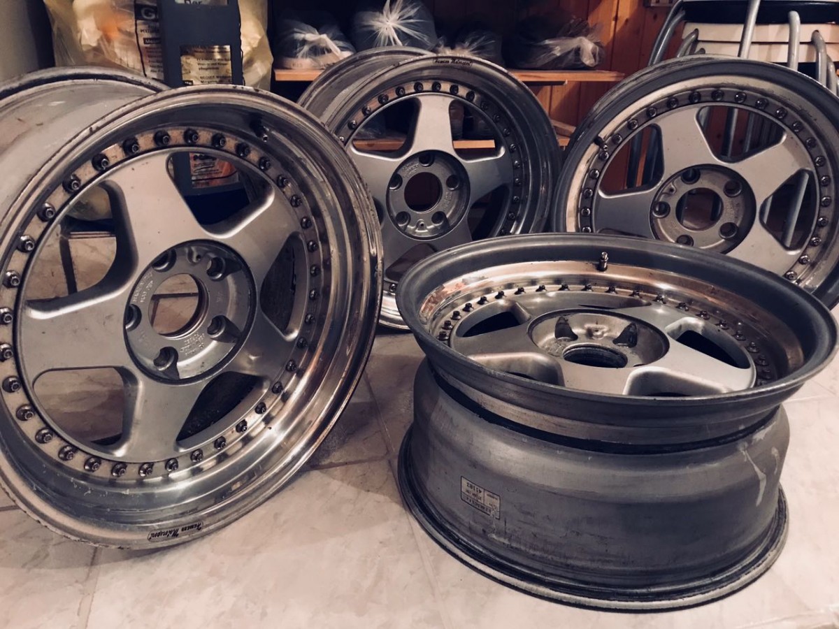

Hallo zusammen. Ich habe mir letzte Woche OZ Futuras gekauft in 8.5x17 et 13 (5x120) .
Die Felgen habe ich eigentlich für meinen e36 gekauft aber würde sie lieber auf meinen e30 cabrio montieren wenn das möglich ist.
Jemand Erfahrung damit ob es überhaupt möglich ist ohne Karosserie arbeiten?

kommt ganz drauf an welche Variante des 5 Loch Umbaus du am e30 gemacht hast und wie tief du dein Auto fährst....grundsätzlich ist es möglich ja!:-)

Die ET 13 ist am E30 bei 8,5 Zoll Breite schon sehr breit und bedeutet, dass der 5 Loch Umbau keine zusätzliche nennenswerte Spurverbreiterung besitzen darf. Also aus meinen Portfolio wäre da nur die 292x22mm Bremse geeignet. Bis 240-250PS ganz ok. Und trotzdem wird es vorne immer noch ziemlich fett. Ich denke exentrische Domlager können das Rad noch etwas nach innen holen. Wird das eher ein alltagsauto ? Dann vielleicht lieber die vorderen umschüsseln lassen auf 7,5" Breite.
Hinten auf mit Z4 Naben umbauen, dann geht es hinten ohne Probleme.

Fahre auch 8.5x17 ET30 mit 20mm Spurplatten vorn.
Mit 215/40 ist die Lauffläche knapp abgedeckt, reichte dem TÜV aber nicht, musste leicht die Kanten ziehen und exzentrische Domlager verbauen. Sind jetzt -3 Grad, etwas weniger würde wohl auch gehen.

Momentan fahre ich noch die originale 4x100 Nabe. Ich wollte es mit Adapter Platten probieren aber das wird dann zu breit glaube ich.
Karosserie soll original bleiben aber notfalls würde ich auf 5-Loch umbauen wenn die Felgen dann sicher rein passen.

Mit 4x100 und Adaptern wird das nichts!
Wie Tino schon schrieb darf die Spur an der Vorderachse nicht verbreitert werden.
Habe ja vorn ET10, das geht nur mit einstellbarem Sturz und leichtem ziehen
