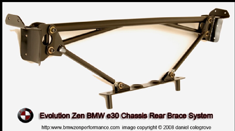

juergen elsner @, Dienstag, 16.01.2018, 07:29 (vor 3216 Tagen) @ G-Nate
ohne eine entsprechende Verstärkung der Federbein-Domaufnahmen ist
das nicht unbedingt zu empfehlen. Da nützt auch kaum nur eine Domstrebe.
Am besten helfen würde da so ein Schemel.
Wenn man das noch ein wenig umgestaltet, wird der Diff.-Aus/Einbau/Umbau
erheblich erleichtert.

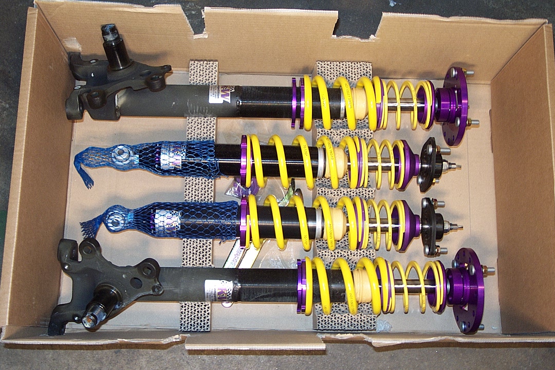

///Matze, Dienstag, 16.01.2018, 21:49 (vor 3215 Tagen) @ tino335i
Prinzipiell hast du es hier doch richtig beschrieben. Domlager Es werden nur die Stifte umgepresst.
Hier ein Bild von meinem Fahrwerk.
