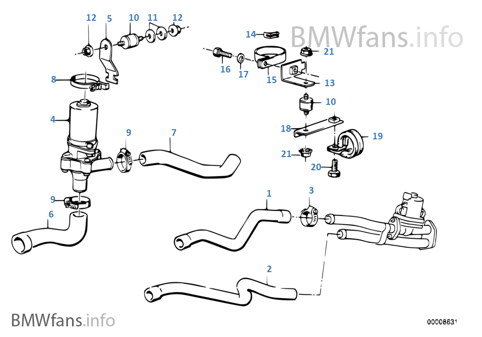

Nach ewiger Zeit habe ich mal wieder eine Frage, die ich (und mein BMW-Teilemann) nicht lösen können: Auf der Explosionszeichnung zu den Heizungsschläuchen ist eine Zusatzwasserpumpe eingezeichnet, die mein 94er 316 Touring definitiv nicht verbaut hat. War das damals eine Zusatzausstattung und wenn ja, welchem Zweck diente sie?

Zeig mal das TK-Bild.
Bei meinem E32 ist eine Zusatzwasserpumoe verbaut. Sie versorgt die Heizung mit warmen Wasser wenn der Motor aus ist. Bei einer Standheizung gibt es auch eine Zusatzwasserpumpe.
Die ist beim E30 normal nicht verbaut. Außer wenn eine Standheizung verbaut ist.

Du meinst sicher das.... Nr. 4

Ja, genau! Danke für die Aufklärung! Der BMW-Teilemann hat mir nämlich die Zusatzschläuche als normale Heizungsschläuche verkauft. ;-)

Ich meine die M10 Modelle haben die verbaut...
