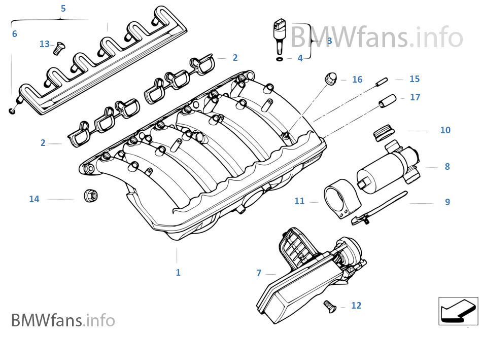

Hallo an die M54-Spezialisten,
wozu dient die Verstelleinheit auf dem Bild Teil Nr. 7.
Vielen Dank

Stichwort ist DISA
Gruß Jan

Das ist die DISA-Klappe, Stichwort Schaltansauganlage oder Differenzierte Sauganlage.
(Jan war schneller...)

DISA – Differenzierte Sauganlage
DISA – Differenzierte Sauganlage – ist dem System Motormanagement zugeordnet und wird beispielsweise bei folgenden Marken eingesetzt: BMW.
Steuerung, Regelung und Überwachung von Motorfunktionen, um den Betrieb des Antriebsaggregates und dessen Anbauteilen an Umgebungsverhältnisse und Betriebszustand, sowie an den Fahrwunsch des Fahrers anzupassen.
Beschreibung
Das System ist eine differenzierte Sauganlage , bei der sich zwischen den Saugrohren eine Verbindungsklappe befindet. Sie ist im unteren Drehzahlbereich geschlossen und sorgt so über einen langen Ansaugweg für ein hohes Drehmoment des Motors. Bei höheren Drehzahlen ist die Klappe geöffnet und sorgt somit für einen kurzen Ansaugweg und damit für mehr Leistung.
Quelle: www. bmw.de (Stand: 10.12.2012)
