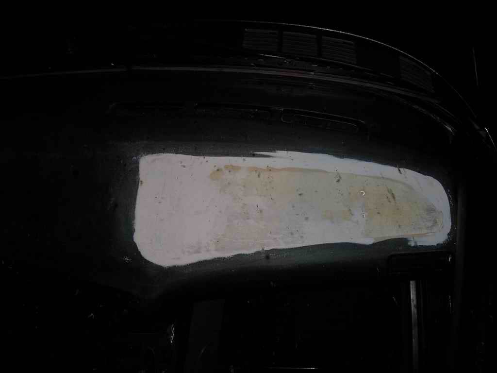

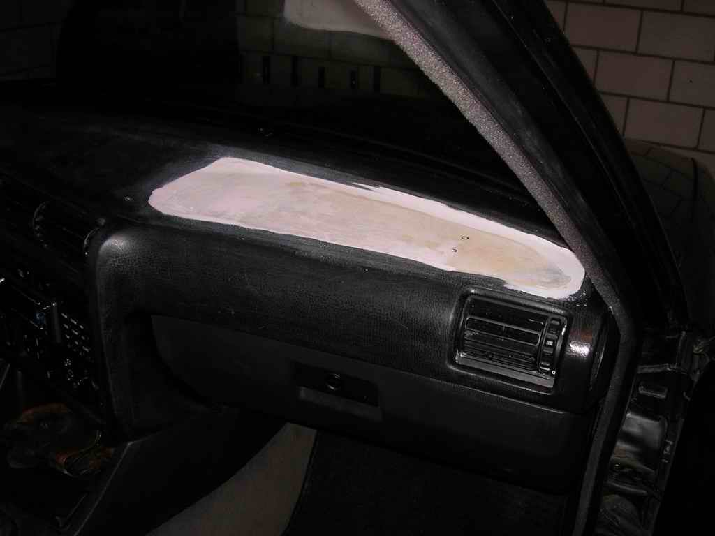

Ja, das geht.
Ich habe das vor ca 10 Jahren mit einer Sperrholzplatte verschlossen.
Die Platte ist unten rundum mit Silikon verklebt, an der Oberseite mit Spachtel egalisiert.
Wie Du auf den Bildern siehst ist das Brett an mindestens 2 Stellen mit Spaxschrauben befestigt.
Danach habe ich alles mit Alcantara überzogen.
Das Gesamtbild ist schlicht und funktionell,
und für meinen Geschmack eleganter als die originale Ablage.
Ich kann bei Gelegenheit schauen, ob ich noch Bilder finde.
Thomas
edit: schon gefunden...

manyofobi, Sonntag, 17.12.2017, 15:10 (vor 3181 Tagen) @ MaMa
Servus MaMa,
hab auf die schnelle nur die Bilder. Also ich habs zugemacht und überziehen lassen. Man kann es so oder so machen. Ist alles Geschmackssache.
