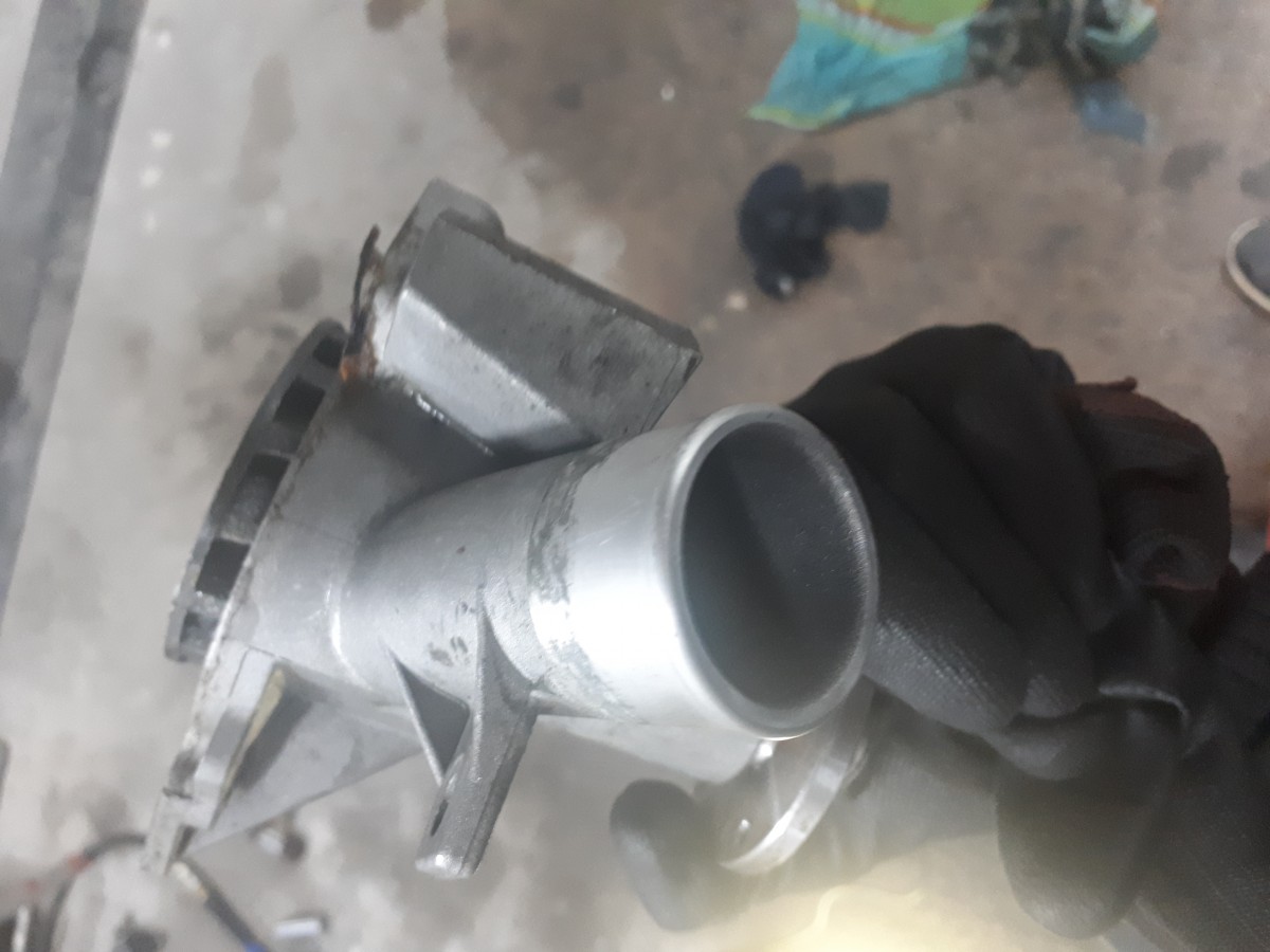

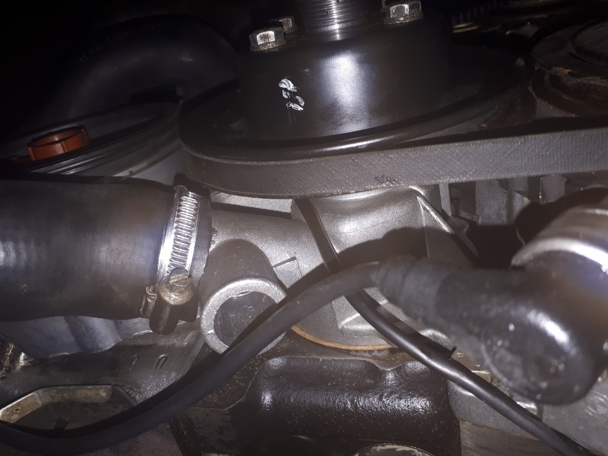

Ich habe grade meine Wasserpumpe Gewechselt und dann ist mir beim Zusammenbau aufgefallen das ein zusätlicher schlauchanschluss bei der pumpe ist.
Muss ich jetzt wieder alles ausbauen und brauch eine neue oder kann ich das auch umgehen?

Nun ja, bis September 1987 gabs die Pumpen mit 2 Schlauchanschlüssen, danach mit einem Schlauchanschluß. Ist vom M20, oder?
Dumm gelaufen würde ich mal sagen :-(
Ist Dir das denn tatsächlich nicht vorher aufgefallen? Also nee ;-)
Ich wüsste nun nicht, wie man den erneuten Tausch umgehen kann. Einfach den 2. Anschluss irgendwie verschliessen ist wohl keine Lösung.

Einfach den nicht benötigten Anschluß an der Wasserpumpe mit geeigneten Provisorium :-) Verschließen und gut ist.
Hat bei meinen Winter E30 vom 15 Jahren auch funktioniert. ;-)

Gewinde reinschneiden und Blindstopfen mit Hanf rein - aus dem klempner-Sortiment?
