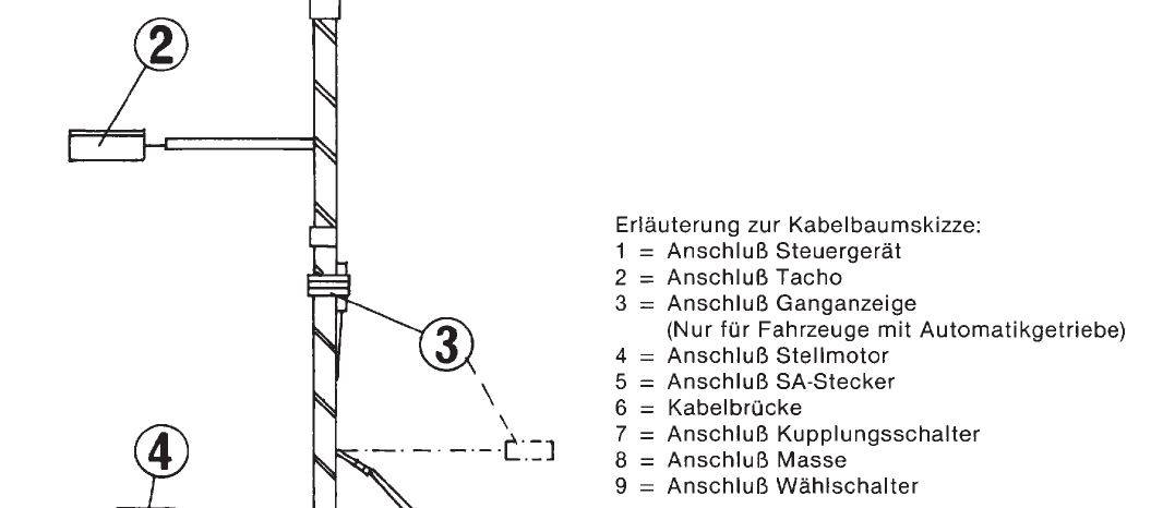

ich baue gerade einen Tempomat in meinen M20 Automatik. Alles kein Problem mit der BMW -Einbauanleitung, außer der Steckanschluss für die Ganganzeige. Am Tempomat-Kabelbaum ist der Steckanschluss die Nr. 3 und auch vorhanden, aber wo finde ich das Gegenstück im Auto?

... auf Seite 9 der EBA unten.

Hallo Ronny,
bei mir wurde unter dem Armaturenbrett wohl schon etwas an den Kabeln rumgefrickelt. Und das Bild der EBA (in s/w) hat auch nicht wirklich Aufschluss gegeben, wo der Anschluss liegt. Habe jetzt einen Steckanschluss unter dem Armaturenbrett entdeckt, der an einem grün/blauen Kabel hängt. Das ist der einzige, der da in Frage kommt. Der wird es hoffentlich sein. Ich will halt genau wissen, ob das passt, bevor ich einfach was anschließe und ein Steuergerät des Tempomaten verbruzzle.

... unter normalen Umständen sind die Steckanschlüsse kodiert und passen nur mit dem richtigen Stecker zusammen. Der Anschluss geht an den Getriebeschalter am Schalthebel. Du kannst die Verbindung auch vorher mit dem Ohmmeter prüfen, Schaltpläne gibt es bei Bedarf auf meiner Webseite.;-)

Kodierung, aber mit Deinem Hinweis ist mir alles klar. Schalter am Schalthebel suchen und mit Meßgerät zum Stecker durchpiepsen. Danke für den Tipp
